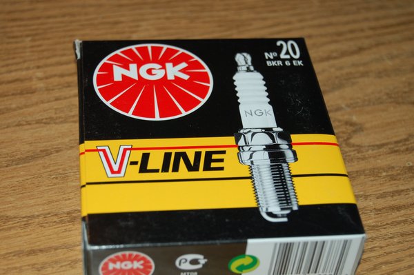

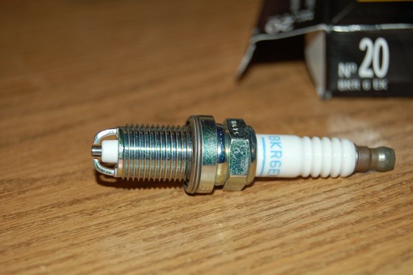

witam , mam problem z wyborem świec zapłonowych, różnie w katalogach piszą. Mam 205 XS 1.4 75KM 1991r. Czy ktos moze mi pomoc jakie swiece zakupic ?
Re: 205 XS jakie świece ?
Ja polecam takie - BKR 6EK
Banita zapewne poleci Ci Iskry :P
