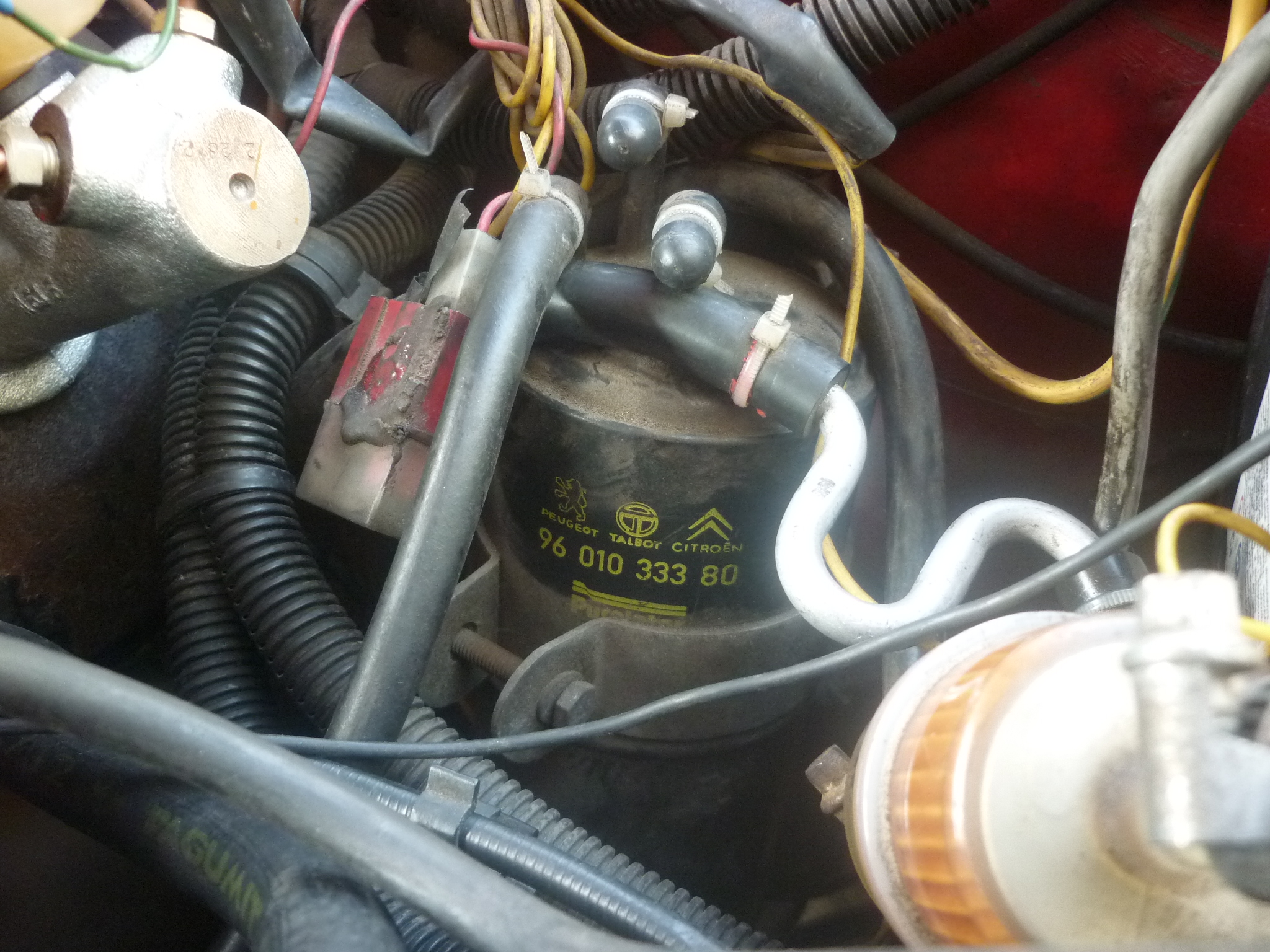

Dzięki za zainteresowanie. Problem w tym, że gaźnik jest nowy, przelew paliwa działa (sprawdzałem dziś "na krótko" podłączając do wylotu wężyk). Kolejne odkrycie to to, że przewód powrotny powinien chyba przechodzić przez coś w rodzaju regulatora ciśnienia, a u mnie został on dawno temu zaślepiony jak mówi mechanik z powodu przecieku, a przewód zmostkowany i połączony bezp.do baku. Swoją drogą ciekaw jestem jak to ustrojstwo podłączyć, bo ma ono 3 końcówki (dwie wiadomo, ale gdzie ta trzecia?). Następną ciekawostką jest to, że czujnik położenia wału (? takie ustrojstwo z przodu bloku) nie jest i nie był w ogóle podłączony; co z tym fantem zrobić? Odczytałem symbol sterownika el.: SOLEX HMDB 18209 001 89.05.31 B1. Czy to aby do tego gaźnika? Poprzednia właścicielka mówi, że auto po sprowadzeniu chodziło tylko na benzynę, ale paliło jak smok, przez to instal.LPG. Na gaz pali, jutro jedzie do regulacji, ale co z tą benzyną to nie wiem. Zrozum: wpakować czterokrotną wartość samochodu w gruntowny remont i polec na "głupiutkim" gaźniku to byłaby porażka. Wziąłem sobie za punkt honoru, że go "zabenzynię". Albo on, albo ja! Szukałem też schem.inst.el. ale mam tylko po angielsku, a nie jestem biegły w mowie Szekspira (może masz coś na ten temat?). Oczekuję odpowiedzi.

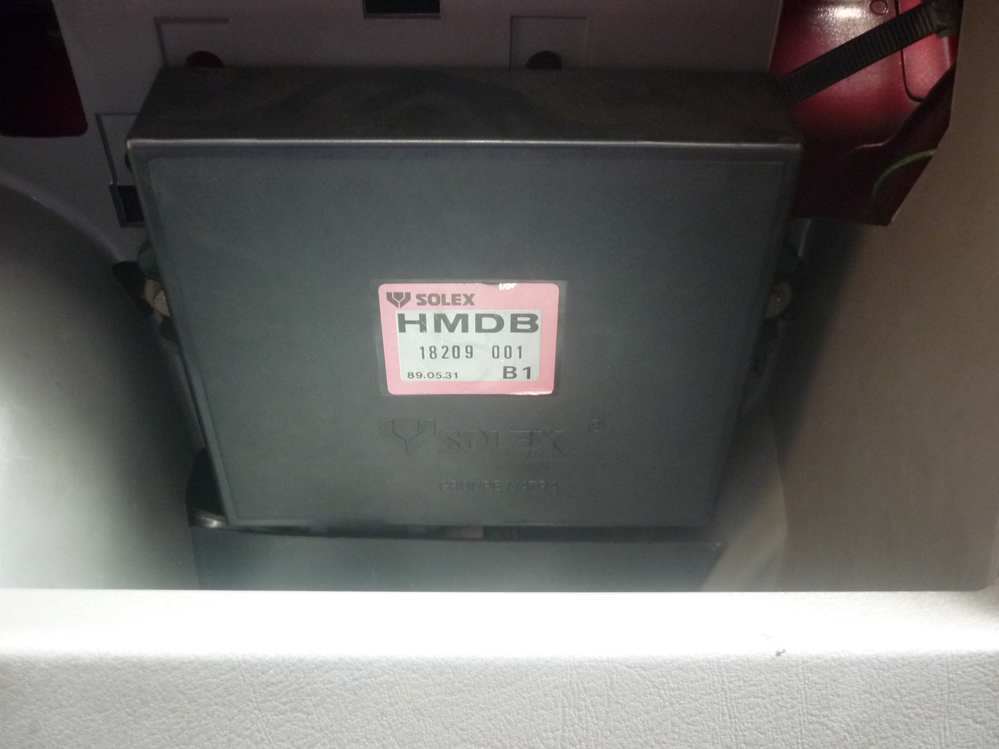

Zobacz, co jest napisane na komputerze, symbol. Od tego zacznijmy...

Komputer, jeśli tak go zwać, ma symbol:SOLEX HMDB 18209 001 89.05.31 B1
To wszystko co na nim napisali. Nie wiem jak załączyć tutaj zdjęcie. Co do ssania, to wydaje mi się, że jest sterowane temperaturą cieczy, zresztą działa na LPG, a to tłumaczy chyba wszystko. Z Etzolda próbuję odczytać schematy, ale mam tak lichy skan, że nawet przez optykę nie znać symboli. Bazuję na schemacie wtryskowym, bo zdaje się chyba analogiczny do mojego. Wczoraj gdzieś w googlach złapałem angielskie, ale nie wydrukowało mi jednej ze stron legendy i znowu jestem w lesie, bo dziś nie mogę jej ponownie namierzyć. Takie to wieczorno - nocne rozrywki peżotowe. Piszcie jak coś namierzycie, będę wdzięczny.

Wstaw fotkę tego ''reduktora" paliwa. Prawdopodobnie chodzi o trójnik.
Paliwo podane przez pompę wchodzi do trójnika (1)->wychodzi do gaźnika (2) a nadmiar (3) powinien wracać do baku.

Na zdj. ...483 przewody połączone aluminiową rurką to powrót paliwa. Ten wychodzący z urządzenia połączony jest przez el.-zawór z podciśnieniem gaźnika na poziomie dolnej przepustnicy. Zdj. ...482 to centralka sterująca.

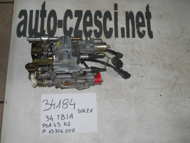

Załączam (chyba) zdjęcie gaźnika, tak pro forma. Na zdjęciu brakuje mu jeszcze podciśnieniowego siłownika przytrzymującego przepustnicę. Został zamontowany później.
Co do mieszanki benz.-pow. to nie ulega wątpliwości, że jest źle dobrana, bo żeby ją ustawić silnik musiałby przecież aby jakoś pracować, a ten nic, dziad wszeteczny.
Przyjrzyjcie się temu i radźcie Panowie.

Masz jego fotkę w linku- GAŹNIKI. Facet je regeneruje.
http://www.gaznik.pl/gazniki_solex-zdjecia.html
