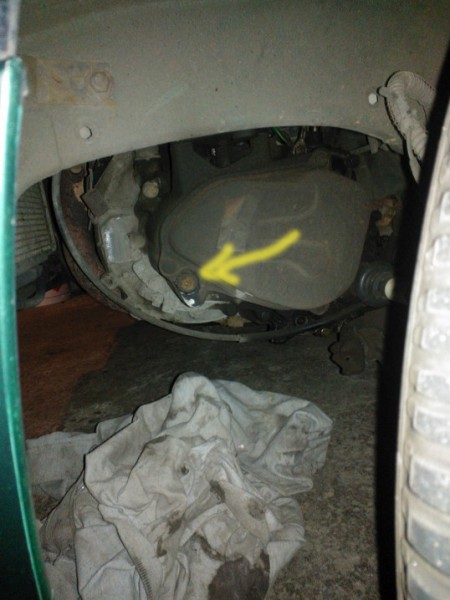

Witam mam Puga z silnikiem 1,4 TU3M ale nie wiem jaki typ skrzyni biegow a chodzi mi stan oleju w niej. Odkrecilem korek (zaznaczony na foto) na klucz kwadrat (klucz zrobilem z klamki) i wycieklo mi ok 400 ml oleju ale sie wystraszylem i szybko zakrecilem. Moje pytanie dotyczy oleju tzn czy jest to olej ktory mam w silniku czy jest osobno zalewana skrzynia biegow? jaki powinien byc stan? czy to jest korek spustowy czy kontrolny? bo jak na kontrolny to jakos nisko osadzony - tak mi sie przynajmniej wydaje...

W TU olej jest osobno, a powinno go być tyle, że jak staniesz na prostym, to po odkręceniu tego korka powinno się delikatnie sączyć po gwincie.

w takim razie wypuszcze nadmiar oleju albo poszukam w sklepie odpowiedni i wymienie calosc. Korek spustowy powinien byc pod skrzynia. acha jeszcze jedno pytanie mam taki srodek ktory nazywa sie Motorlife podobno przedluza zywotnosc skrzyn i silnikow czy ktos dodawal to do oleju?
