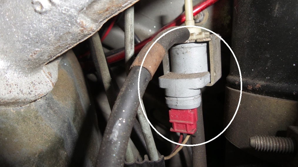

To jest elektrozawór par paliwa. Powinien być podłączony do przepustnicy a z drugiej strony do filtra z węglem aktywowanym pochłaniającym pary paliwa. Dodatkowo do filtra par paliwa powinien być podłączony biały wężyk który idzie do baku paliwa.
P205
Re: Ustroistwo ..
pawel pisze:To jest elektrozawór par paliwa. Powinien być podłączony do przepustnicy a z drugiej strony do filtra z węglem aktywowanym pochłaniającym pary paliwa. Dodatkowo do filtra par paliwa powinien być podłączony biały wężyk który idzie do baku paliwa.
Paweł wielkie dzięki zamykam ten temat Pozdrawiam
