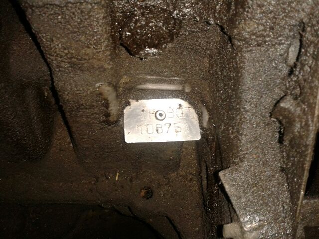

Kiedyś miałem XS 1.4 na gaźniku został mi z niego silnik na którym jest tylko taka tabliczka może mi ktoś pomóc w rozszyfrowaniu
Z góry przepraszam za kiepskie zdjęcie

hmm a może łatwiej będzie jak dasz zdjęcie całego silnika wpiszesz tu to co jest na tej tabliczce i chyba w prawym dolnym rogu zdjęcia pod syfem ukrywa się następna :)

dzięki Manwe za spostrzegawczość a silnik to 1,4 na gaźniku z XS podobno ten najmocniejszy 85KM
A na tej blaszce jest napisane 1FSOT 108751

na gaźniku najmocniejszy był albo TU3 S taki jak w RG na Solex'ie 32/34 Z2 i on miał chyba 82 km (według wiki 85) albo 79/80 km XY8 leżak na solexach albo Weberach 35 ibsh

ten silnik to nie leżak napewno

Oczyść tą drugą tabliczkę i wszystko będzie jasne

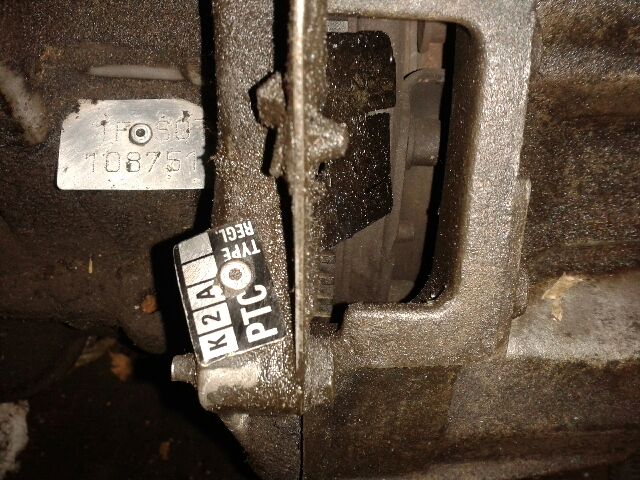

i oto zamaskowana tabliczka co powiecie więcej?

Ale ale ale... TU3M oznacza jakby nie było TU3Monopoint?!?!??11?!!!?!?!???!
Z moich danych wynika, że to chyba TU3S, montowany m.in w AX GT z gaźnikiem Solex 32-34 Z2

K2A : 87-88 / XS,XT / TU3S-K2A / 1360 / Carb / 80
Źródło: http://peugeot.mainspot.net/engines.shtml :W

czyli tak jak strzelałem w ciemno :)
