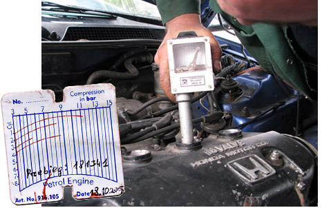

Mam tester ciśnienia sprężania jak w załączniku tylko bez tego przewodu elastycznego, jest tylko ta sztywna wajcha. I tu pojawia się problem bo nie wcisnę tego w gniazda po świecach, przeszkadza monowtrysk. Czy jak wymontuje cały monowtrysk to będzie się dało przeprowadzić pomiar czy wyniki będą przez to zaburzone? Jak zdemontuje monowtrysk to na połączeniu z głowicą jest uszczelka? Wymienić tylko uszczelkę czy dać jeszcze jakiś sylikon? Jakie jest prawidłowe ciśnienie sprężania w silniku 1.1?

Mierzy się na wcisnietym gazie do pelna, jak wymontujesz monowtrysk to jeszcze lepiej bo nie musi ci nikt gazu wciskac

Zdemontuj tylko monowtrysk i zespół przepustnicy. Aluminiowego kolektora nie warto ruszać, bo są w nim kanały wodne i wiązałoby się to ze spuszczaniem płynu chłodzącego - nie ma sensu.
Co do poprawnych wartości, niech wypowiedzą się mechanicy, na pewno powyżej 8bar.
