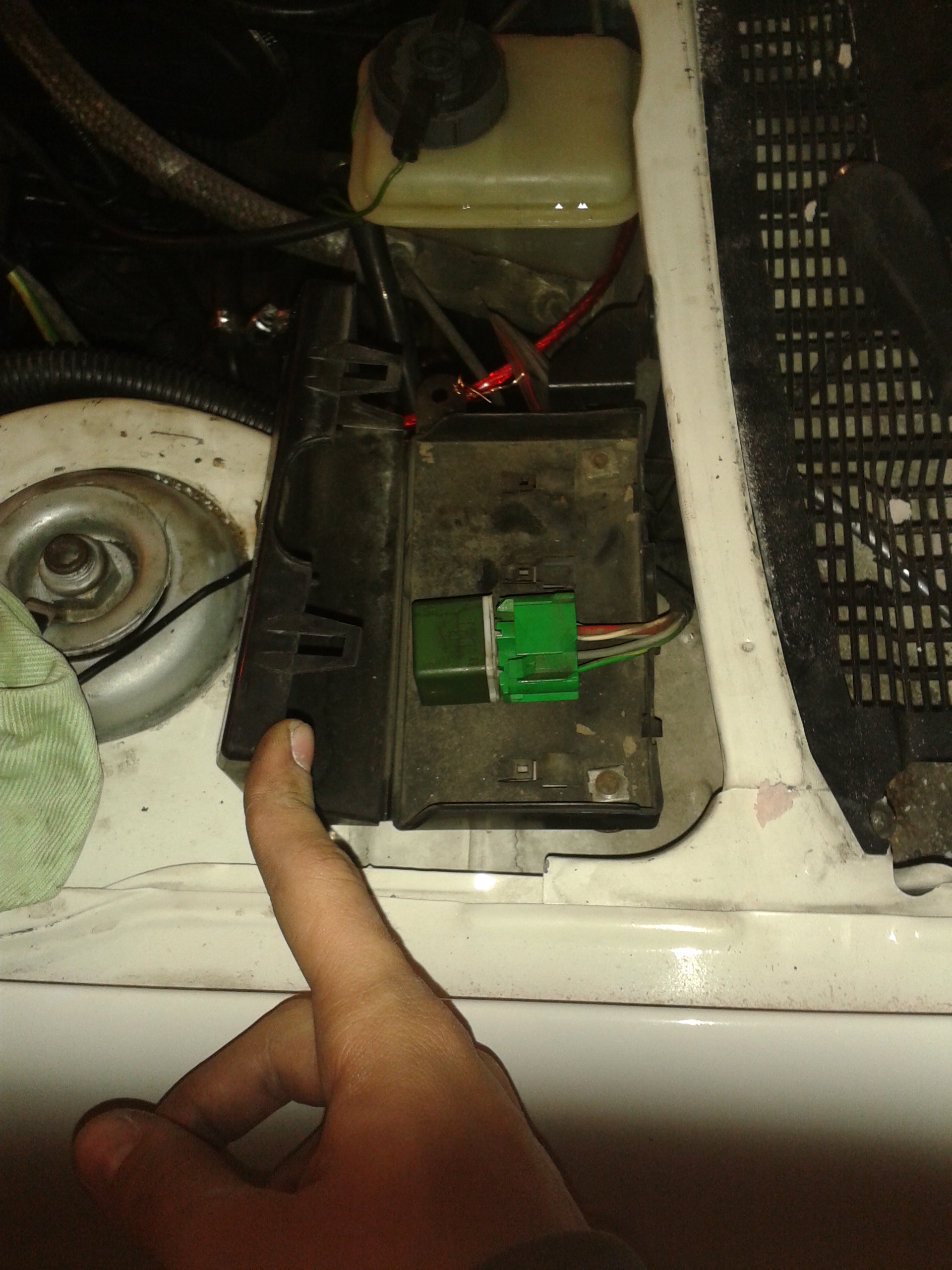

Witam posiada 205 1.1 na monowtrysku boscha 91r. tu1m
Problem jest taki ze ciagle wyskakuje mi blad potencjometru i juz go ustawialem i podmienialem ale nic to nie dalo
Re: Kostki do czego służa i problem z Potencjometrem
ta zielona kostka to najprawdopodobniej przekaźnik /to pewne akurat / pompy paliwa, jeśli silnik odpala i nie gaśnie to działa - sprawdzić można podłączając do styków elektromagnesu 12v - jak kliknie to działa. /zresztą powinno kliknąć po przekręceniu stacyjki zdajsie/

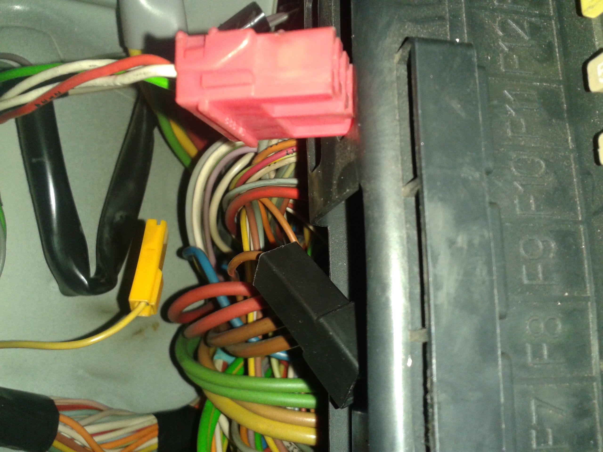

Pstryka ale nie ta kostka tylko ta ktora jest po stronie pasazera w schowku tam gdzie komp a auto gasnie i szarpie
Pstrykać powinny dwie kostki ta pod maską i obok kompa. Tej pod maską możesz nie słyszeć siedząc w aucie. Najlepiej niech ktoś kręci zapłon a ty trzymaj przekaźnik (kostkę) w palcach, poczujesz jak pstryknie. Jak pisał woocash jest od załączenia pompy paliwa.
