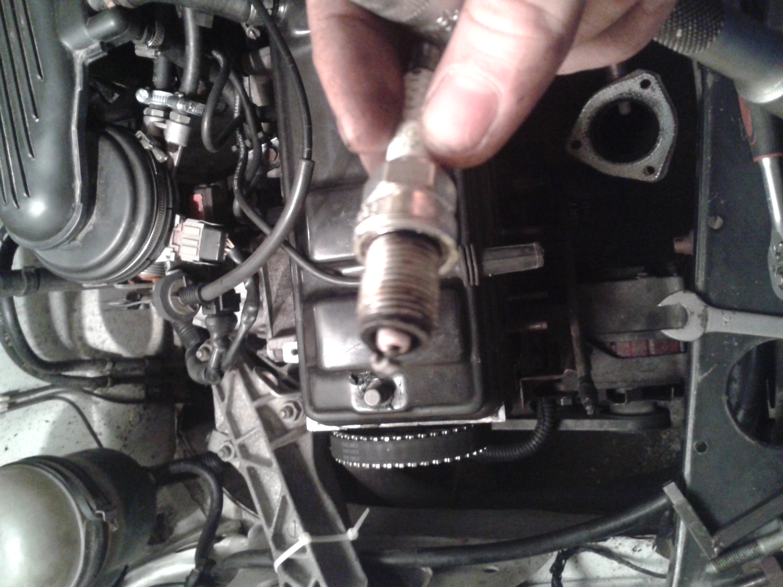

sprawdzalem ta membranke i jest dobra bo ja jak pompuje to nic nie idzie i tak samo jak proboje ssac ;p tylko ja slychac troche jak pompuje ze tak powiem.Jeszcze wieczorem sprawdze kolor świec
- Posty: 182
- Rejestracja: 06 paź ndz, 2013 2:15 pm
- Posiadany PUG: Color Line
- Lokalizacja: Bolesławiec Dolnyślask
Re: Szarpanie i przerywanie

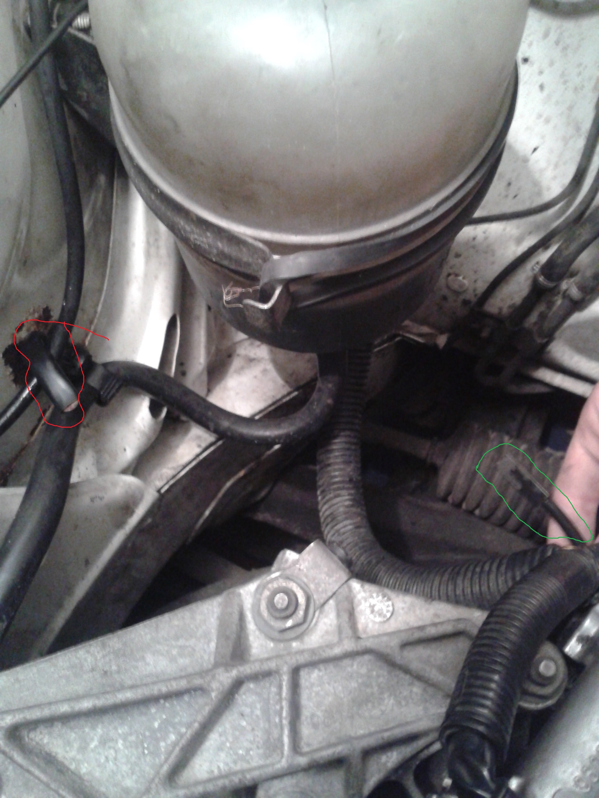

Sprawdziłem świece i znalazlem luzny przewod chyba od masy nie wiem

na czerwono to uchwyt na wiązkę przewodów, nic tam nie podpinasz...

ok a ten czarny przwod na zielono zaznaczony to ma wisiec sobie czy ma gdzie byc podłączony ??

Po mojemu jest ubogo. Szukaj w zasilaniu w paliwo. Powinny być takie bardziej brunatne niz kawa z mlekiem. U ciebie sa białe. Na bank brakuje paliwa. Mialem ten sam problem. Swiece zawsze byly, czarne lub brunatne, zalezy jak sie jezdzilo. A nagle biale.. U mnie zlozylo sie na to kilka rzeczy, natomiast glownie pompa paliwa.. A przy wtrysku cisnienie ma nieco wieksze znaczenie niz w gaznikowcach.

tylko troche to dziwne bo przed wymiana monowtrysku i lambdy byly czarne ale sprawdze jeszcze pompe
