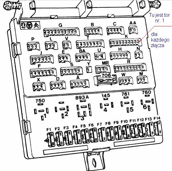

Też mam takie wrażenie że trzeba szukać w tym kierunku z którego ma być + po stacyjce. Co do samego oznakowania to złącze E tor 1 jak mam to rozumieć chodzi o złącze które na jednym z obrazków oznaczone było jako E (tj trzeci rząd od dołu , drugie po prawej i pin nr 1) ?

: 13 lip pn, 2015 12:18 pm
autor: borek_wpr
Masz opis złączy w skrzynce bezpiecznikowej.
[img]
Skrzynka bezpiecz.JPG (73.14 KiB) Przejrzano 12425 razy
[/img]
5 kOhm -to wg. mnie za mało.
