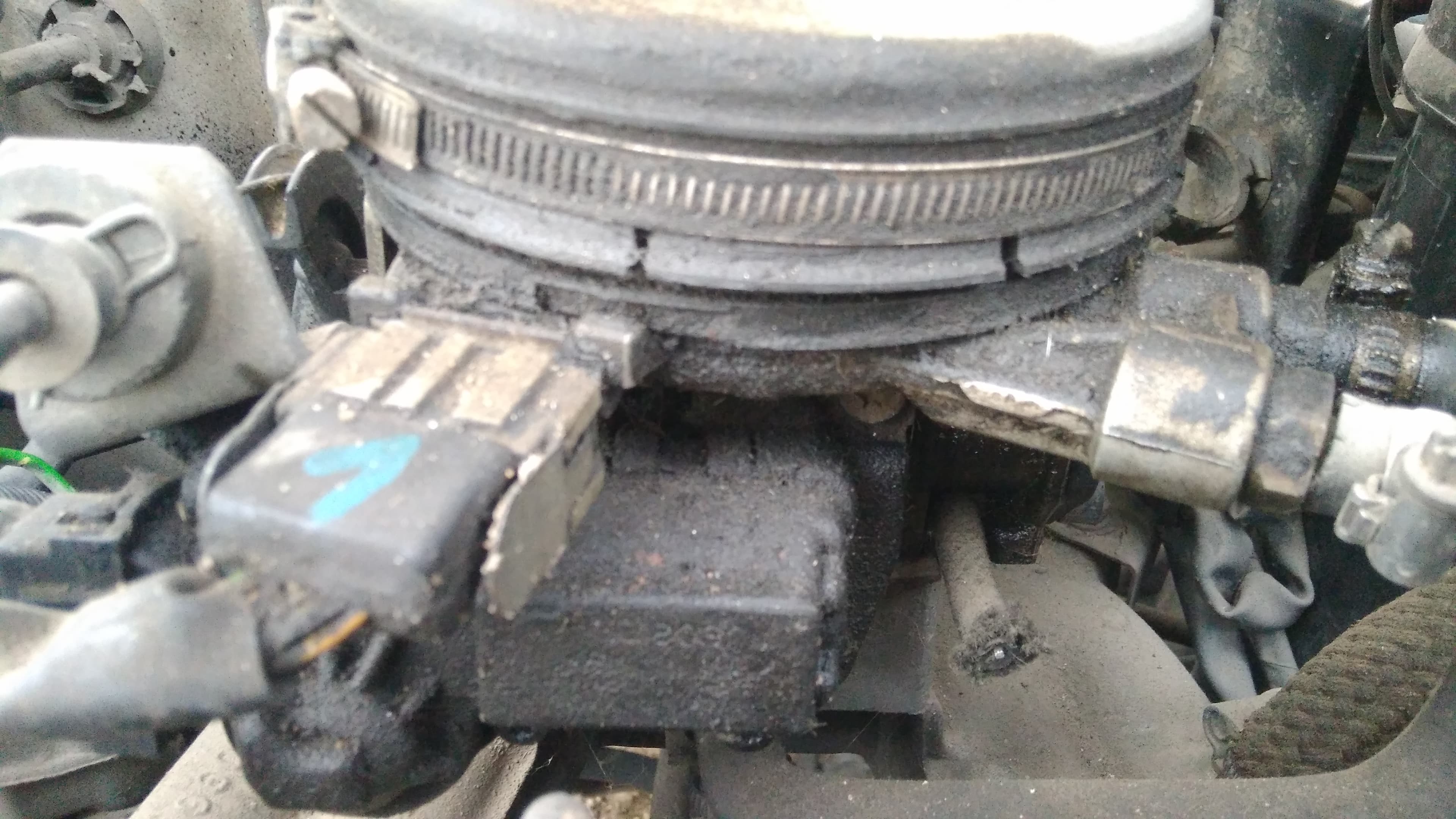

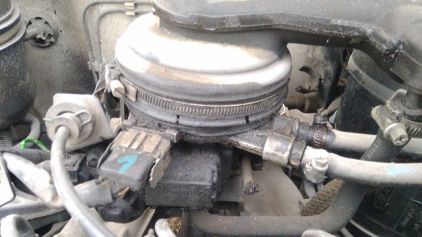

Po przeczytaniu kilkunastu wątków z forum zacząłem sprawdzać jeszcze inne możliwości jak np. UFO. Odkryłem że do mojego UFO nie jest nic podpięte. Z wątku (viewtopic.php?f=26&t=13478) wyczytałem że powinien być podpięty "do elektrozaworu umieszczonego w okolicach serwa, ewentualnie do układu dolotowego pod(za) przepustnica."
Czy to będzie ten króciec że zdjęcia?

UFO powinno być podpięte do elektrozaworu w okolicy serwa, a później do przepustnicy od tyłu. Powinny być tam dwa króćce. Jeden cieńszy właśnie do Ufo/elektrozaworu, a drugi, grubszy do drugiego elektrozaworu za filtrem powietrza. U mnie przedni króciec widoczny na zdjęciu jest zaślepiony. Błędem 41 bym się tak bardzo nie przejmował. Występuje on w momencie odczytywania kodów na zgaszonym silniku, ponieważ wtedy jest brak sygnału. Co może być przyczyną gaśnięcia, nie wiem. Możesz spróbować wyczyścić przepustnicę, bo może się przycinać i posprawdzaj czy nie łapie gdzieś lewego powietrza, np. przez ten ucięty przewód ze zdjęcia.
