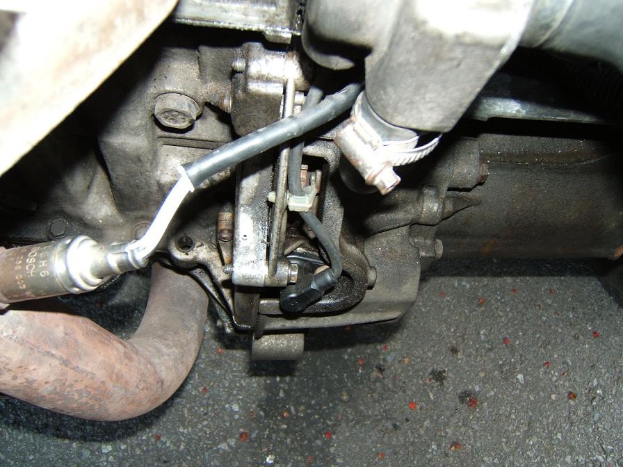

czujnik GMP zamontowany w obudowie sprzęgła

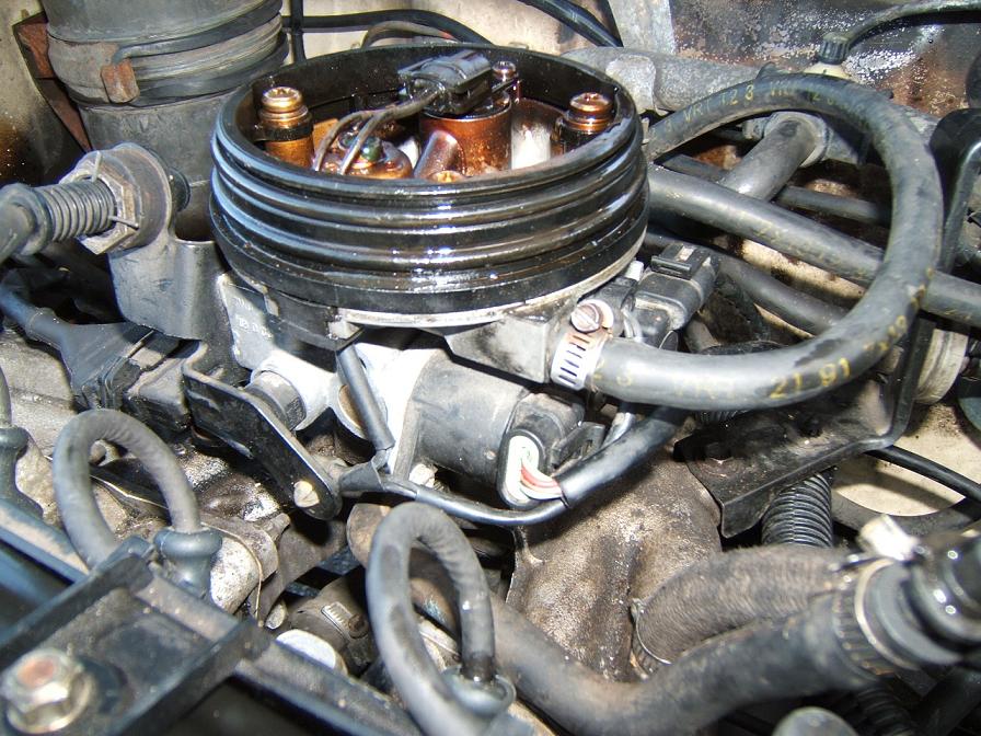

wtrysk WEBER , widać znaczą różnicę miedzy nim a mono-jetronikiem
