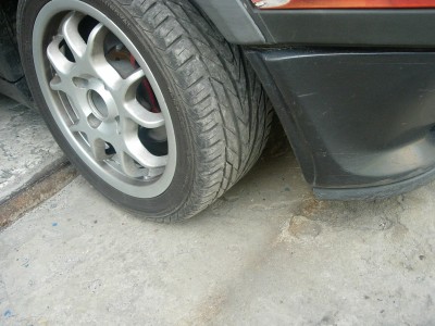

Mam 15" z GTI w standardowej budzie (belka z XS, wąskie bębny) i belce obniżonej 2-czy 3 ząbki. Na oponach 195/45 jest OK nawet przy 2 osobach z tyłu. Tylko trzeba patrzeć na budowę opon - Toyo 195/50 są już znacznie szersze i wyższe, na styk od wahacza i przy obciążeniu obcierają o błotnik. Także ważny będzie rozmiar opony, jeśli bębny to ich szerokość, stan belki itp.
