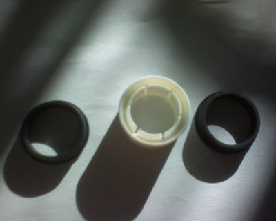

Wykręć koncówki drążków kierowniczych ze zwrotnic, następnie odkręć kolumę kierowniczą.Do sanek przykręcona jest maglownica na dwóch śrubach ale przed ich odkręceniem odkręć blachę osłaniająca rurę wydechową przykręcona na dwóch wkrętach do spodu sanek. Jak już wyciągniesz magiel to ściąg gumę osłaniającą drążek .Najlepiej żabką odkręć prawy drążek kierowniczy jest zabezpieczony takim pierścieniem zębatkowym .Następnie jest taka guma oporowa .Juz masz prawie tulejkę na wierzchu trzeba zdjąć pierścien zabezpieczająćy i wydłubać tulejkę. Montaż w odwrotnej kolejności troszkę zabawy z trafieniem na wycięcie od kolumny. Jakaś godzinka roboty i już nie ma luzu

Czy ktos wie jakie zadanie maja te naciecia w tej tulejce? na moje oko one zmniejszaja tylko czynna powierzchnie tulejki. U siebie jak wymienialem drazki kierownicze to rozebralem maglownice w mak i ta dziwna tulejke zastapilem zwykla tulejka wytoczona z teflonu z odpowiednim pasowaniem, mysle ze mi to dluzej potrzyma niz ta oryginalna z nacieciami
