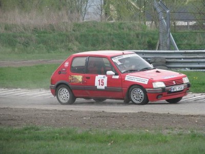

Mam pytanie jakie powinno być ciśnienie w oponach 185/60/14 slik margum na ostatich zawodach opony zachowały sie tak (patrz przednie koło)
i to nie było najgorzej, na cianych felga prawie piłowała beton, niepowiem jakie mi podpowiedziano bo wiem ze było źle.
Macie jakieś sugestie?

W oponach były 2 bary i napewno było za mało.Dziś rozmawiałem z gościem od opon który twierdzi że powinno być minimum 2.5 bara.

tor jest betonowo szutrowy

Kubagti a więc tak:
Markgum to "śmieć" a nie opona i w dodatku nalewka . Więc ile byś nie napompował to i tak będzie ci się rant podwijał zwłaszcza na próbach typu KJS. Zdecydowanie polecam ci opony Toyo do takich zabaw . R888 nie jest nalewką i zwróć uwagę jaki sztywny jest bok w tej oponie , to właśnie decyduje o tym czy się opona będzie podwijała czy nie . Dostępny rozmiar R888 to 185/60R14
a koszt takiej nowej opony to tylko jakieś 30-40zł drożej w stosunku do Markguma . Nowych Margumów zjechałem kilkanaście sztuk właśnie na 205 Gti i w rozmiarze 185/55R14 więc nie słuchaj magików , którzy będą ci doradzali ciśnienie większe niż 2.5 bar . Dla porównania na Toyo możesz atakować zakręty 2.0-2.2 bar i nie mam bata ze się rant podwija .
