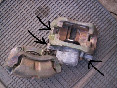

jeszcze pytanie bo odłączyłem jarzmo od tej części z tłoczkiem i tu pytanie tam sa dwa takie lwanie bolce co wchodza w jarzmo. Jeden jest z guma drugi bez. Tak ma byc? Pytanie drugie dałem tam smaru miedziowego czy dobrze zrobilem czy smaru tam nie powinno byc?

Re: zaciski 1,9
oba bolce powinny mieć gumę
smar wskazany muszą lekko chodzić aby równomiernie klocki ściskało i odpuszczało

Re: zaciski 1,9
Te bolce to prowadnice zacisku., ważne aby nie było tam za dużego luzu , gumki mają być na jednym i na drugim bolcu, co do smaru miedziowego to ok choć tam aż tak wysokiej temperatury niema a smar miedziowy jest gęsty więc spokojnie wystarczy grafitowy
