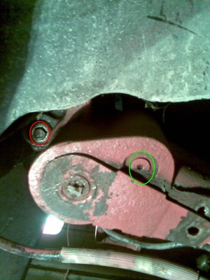

Witam mam problem z podniesieniem tylniej belki w peugeot 205 gti. Widziałem kolegów posty ale nie moge sobie poradzic z tymi stabilizatorami:P Jak je mam wybic?? i czym? ten stabilizator zaznaczony na czerwono mam wbijac a ten na zielono z drugiej strony przejsc i wbijac ??? pomocy:(

na aucie ciezko to będzie zrobic zwłaszcza gdy belka nigdy nie byla rozbierana wiec bedzie esxtra mocno zapieczone. To zielone odkrecasz, wyjmujesz podkladke widac drazek to czerowne wbijasz a na przeciwległym końcu odkrecasz srube i tez wyjmujesz podkładkę

Aha dzięk troche ciulowo jest odkecic tą zielona śrubę" torx":P nie drgnie nawet tylko obraca ;//
Re: Problem z Belka "Żółtodziób"
Bardzo ciężko jest rozkręcić te śrubki Torx, trzeba sączyć w WD40 ile się tylko da , użyć dobrego klucza (jeżeli masz słaby zestaw to nawet nie próbuj odkręcać bo tylko obrócisz śrubę), polecałbym też włożenie klucza i puknięcie kilka razy młodkiem (nie za mocno) , może wtedy poluzujesz.
Jak już wyrobiłeś gniazdo to nie bój się naciąć śrubę i wykręcić śrubokrętem. Czasami to jedyna metoda.

Dobry mam zestaw Torx:PP Sączyłem troszke WD:P stukałem:P a z tym nacięciem to spróbuje bo tylko to zostało Dzięki wielkie :)

można też ew nabić o rozmiar większego torxa...
tylko do tego trzeba mieć na serio dobre końcówki, żeby się nie okazało że zamiast rozepchnąć ta stara dziure, to sobie tylko torxika przerozmiarujesz..:)

najlepsza metoda jest podgrzanie palnikiem mocno tego miejsca nie wiem na jakiej zasadzie działa ( ściskanie i rozprężanie ) wsadzenie torxa i pukniecie młotkiem dodatkowo. ja mailem łatwiej bo to miejsce cale wypiaskowałem sobie i od razu sie odkręciło :P
