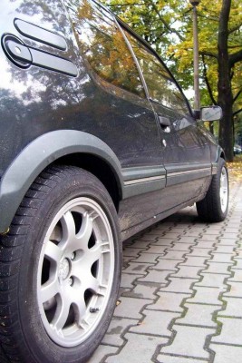

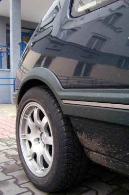

Ja testowałem opcję Speedline SL434, szerokość 6,75 cala i opona Barum Bravuris 195/55.
Zawias seryjny z Gentry - nic nie obniżane.
Wizualnie: Tragedia. Koło wygląda jak od samochodu dostawczego. 55 to zbyt wysoki profil do auta o quasi-sportowym zacięciu.
Walory użytkowe: Trochę mniej tłucze na dziurach - to fakt, ale przyciera o wewnętrzną stronę poszerzeń. Jak chcesz je mieć ostrugane, to polecam taki właśnie zestaw felgi+opony
Tak bardziej serio, to polecałbym Ci zwykłe opony 195/50, ewentualnie spróbuj znaleźć jakieś 185/55 w normalnej cenie. Spokojnie naciągniesz taką gumę na 7-calową felgę. Poza tym będzie to lepiej wyglądało i nie powinno obcierać, choć przy takiej "glebie" jaką planujesz to nie dam gwarancji nawet na oponach 195/45 15
Tak 195/55 wygląda na samochodzie:
