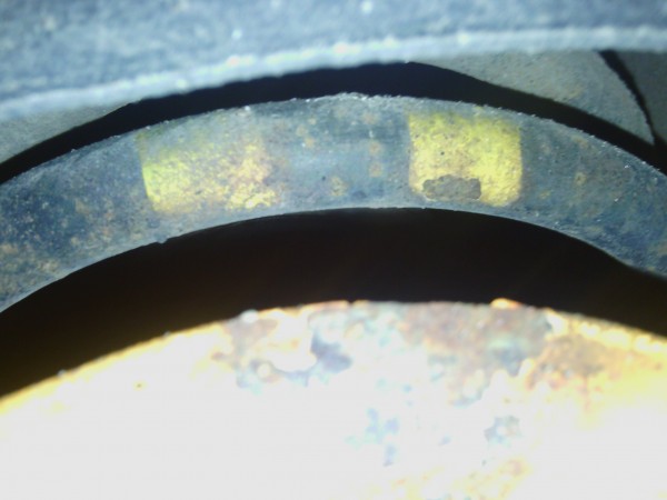

- co za sprężyny maja takie oto 2 paski.....?
identyfikacja sprężyn..
				75X73,2

Re: identyfikacja sprężyn..
Generalnie to się w servieboxie szuka takich info i nie wyręczałbym Cie, ale dzisiaj akurat "tam" byłem i pamiętam, że z sprężyny z rallye mają albo albo właśnie dwie żółte plamki, albo dwie...jakieś tam. Sprężyny w wersjach "injection" czyli zapewne wszystkie benzynowe XU łącznie z gti też mogą(!) mieć te sprężyny co rallye.
Numer z pamięci 500237
