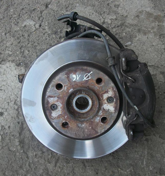

W samochód za chwilę włożę 1.8-16V z Xsantia, wiadomo 1.1 (60KM) jak wszyscy wiedzą nie hamuje.
Tarcz 266mm wentylowana, z zaciskiem Ate.
