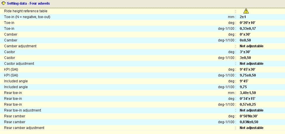

Banita
Posty: 4993
Re: USTAWIENIE ZBIEZNOSCI
Post autor: Banita »
Bosz... co za ludzie.
Na ustawieniu kijkami, o ktorych wczesniej wspomnialem jezdizlem ponad rok i nie darlo mi opon. Auto tez dobrze sie prowadzilo, a mam podstawy sadzic, ze jezdzilem dosc szybko.
A propos dobrego warsztatu, to prosze bardzo wasze wartosci (dla niekumatych -in to zbiezne, -out rozbiezne...)
