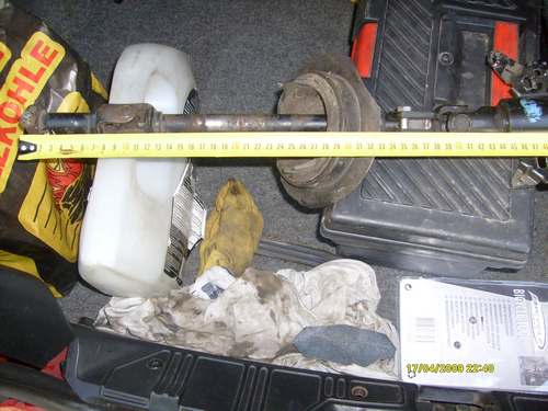

Koledzy szybkie pytanko czy krzyżak z drążkiem z wersji bez wspomy ma taką samą długość i wieloklin jak wersja ze wspomą. Dodam że bez wspomy ma długość około 38 cm

Re: Krzyżak
raczej nie, bo maglownica ze wspomaganiem jest wyzsza, zatem kolumna powinna byc krotsza.

Re: Krzyżak
Dzięki moralez też tak myślałem ,a ma może ktoś wymiar tego drążka do wersji ze wspomą

Re: Krzyżak
ja sobie poradzilem z tym inaczej
do dolnego drazka z wersji bez wspomagania zalozylem druga czesc krzyzaka (z wielowpustem) od gornej czesci kolumny kierowniczej. Pasuje bez problemu.

Re: Krzyżak
a nie jest czasami że koncówka na maglownicy ze wspomaganiem ma wieloklin, a bez ma kwadrat?

Re: Krzyżak
nie wiem jeszcze jak ze ze wspomaganiem,zmac pisze:a nie jest czasami że koncówka na maglownicy ze wspomaganiem ma wieloklin, a bez ma kwadrat?
ale w przekładniach bez wspomagania występuje i wielkoklin i "kwadrat"

Re: Krzyżak
w przekladniach ze wspomaganiem raczej wystepowal tylko wieloklin
