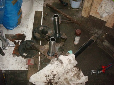

nowe zamrozilem w zamrażarce trzymałem chyba ze 4 dni stare mocno nagrzewałem wahacz butla potem nasadka 32 i je wybiłem, nie bylo większego problemu. gorzej bylo wbic nowy bo wlazil prawie do połowy swobodnie potem za pomocą starego czopa wbijałem nowy by go nie odkształic. Ja miałem tylko młotek 2 kg wiec sie troszkę namęczyłem , prasa spokojnie da rade i młotek 5 kg też. Najgorzej to wychodził jeden z drążków skrętnych .... prawdziwa mordęga ale tez dał rade w końcu.
No tak wiem ze prętem mam wybić ale mi została bieżna właśnie tylko a raczej jej resztki i ciężko prętem ja zahaczyć ....
Jak skończę to pare fotek dam i krótko opisze jak wszystko wykonać ... tylko ważne ejst w jakim stanie jest sama belka i czy da rade ja zregenerować czy nie.

no ja skończyłem tylko oczywiście musiałem urwać przewód miedziany ten krotki wiec jutro odpowietrzanie i zobaczymy jak sie prowadzi i czy cos skrzypi
- skola
- Posty: 867
- Rejestracja: 27 lip czw, 2006 10:03 pm
- Posiadany PUG: 205 Roland 1,4 TUS3 84KM
- Lokalizacja: Szczecin/pogodno
Re: Części potrzebne do regeneracji belki w GTI
no ja skończyłem właśnie
bloga cisza, nic nie skrzypi ni nie piszczy, ladnie wybiera nierówności

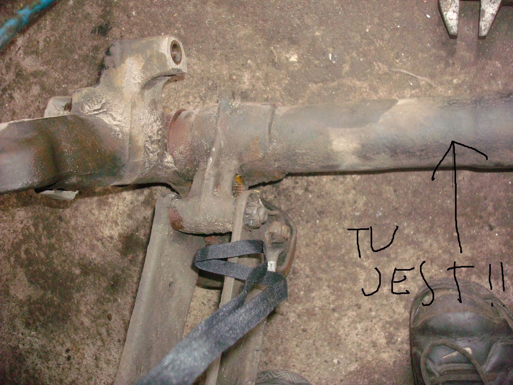

Na czym polega zaznaczenie polozenia stabilizatora i jak najlepiej to zrobic ? Czy zaznaczymy polozenie zewnetrznych stabilizatorow i wewnętrznego ?
