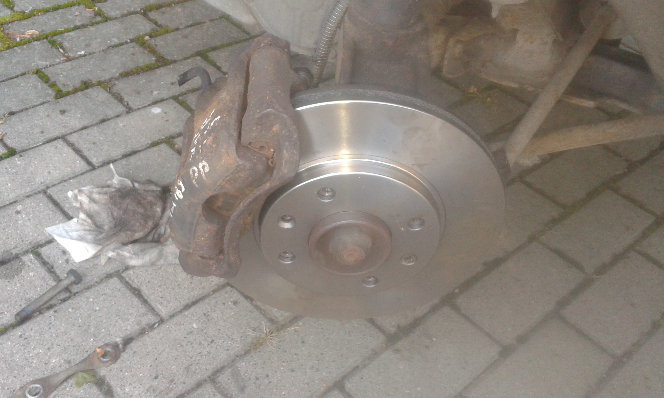

Na sztukę zmontowałem zacisk z tarczą, pasuje idealne.
Zacisk kilka milimetrów odstaje od felgi ale nic nie obciera.
Po jutrze będę miał drugie zaciski a w sobotę montaż.
Dzięki panowie za pomoc, jeszcze muszę tylko śruby zdobyć.

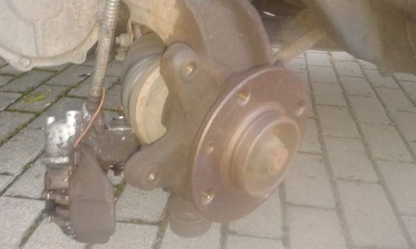

Re: tarcze pełne vs wentylowane
fotki z akcji, jutro dostanę ładne nowe zaciski. Jak ma ktoś potrzebę oddam stare zaciski, niestety mają urwane odpowietrzniki.
