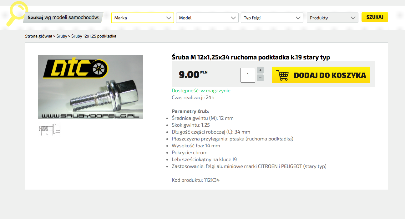

https://allegro.pl/oferta/sruba-do-felg ... 701b8c0118
te są ok?

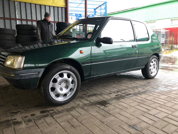

Witajcie, regeneracja speedline 299 zakończona. Felgi zamocowane mimo małych kłopotów ze śrubami. Załączam foto
(z panem wulkanizatorem się trafiło) Załączam też zdjęcie śruby, żeby dopełnić temat.
Wszystkim którzy pomogli bardzo dziękuję.
