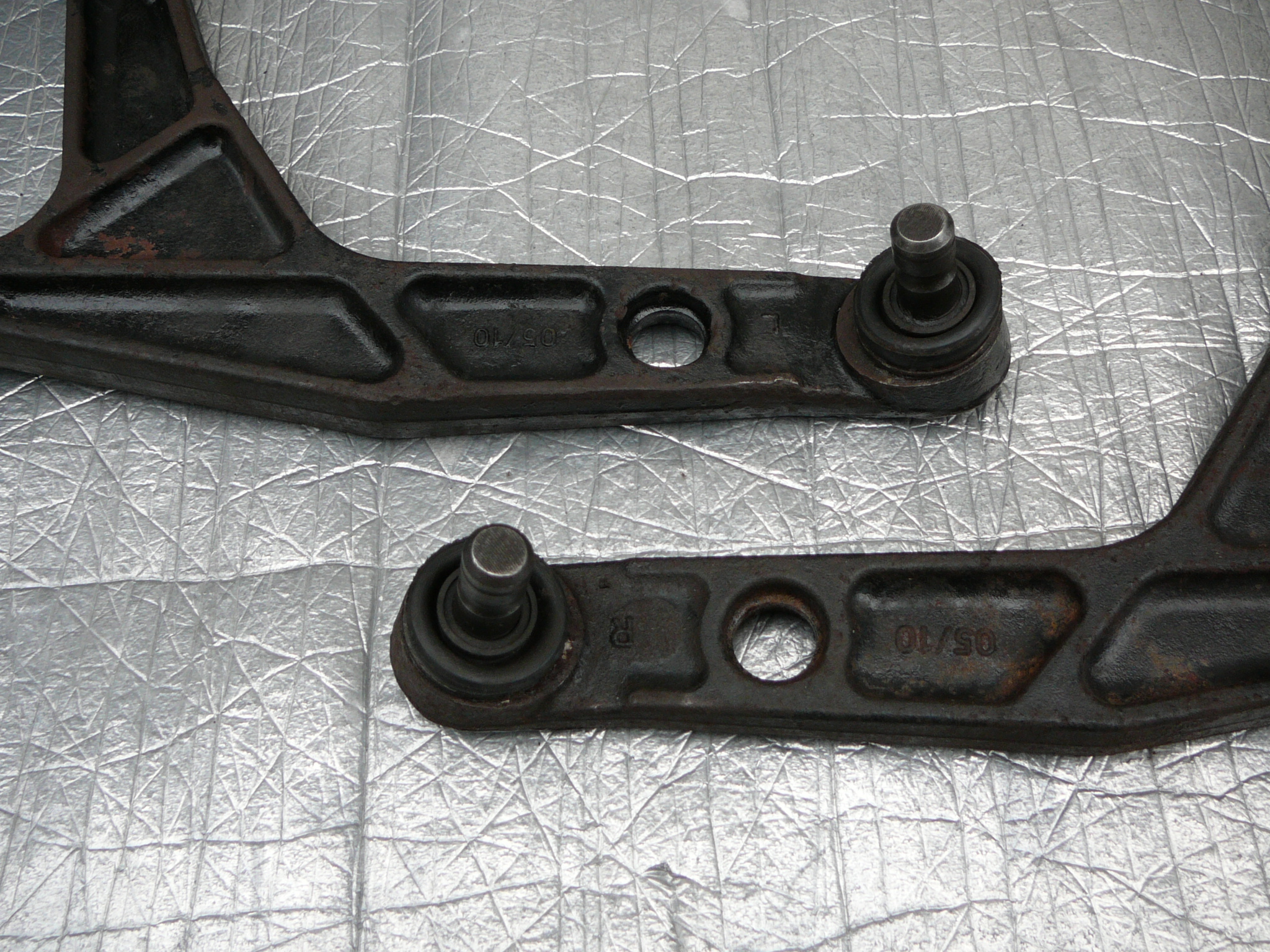

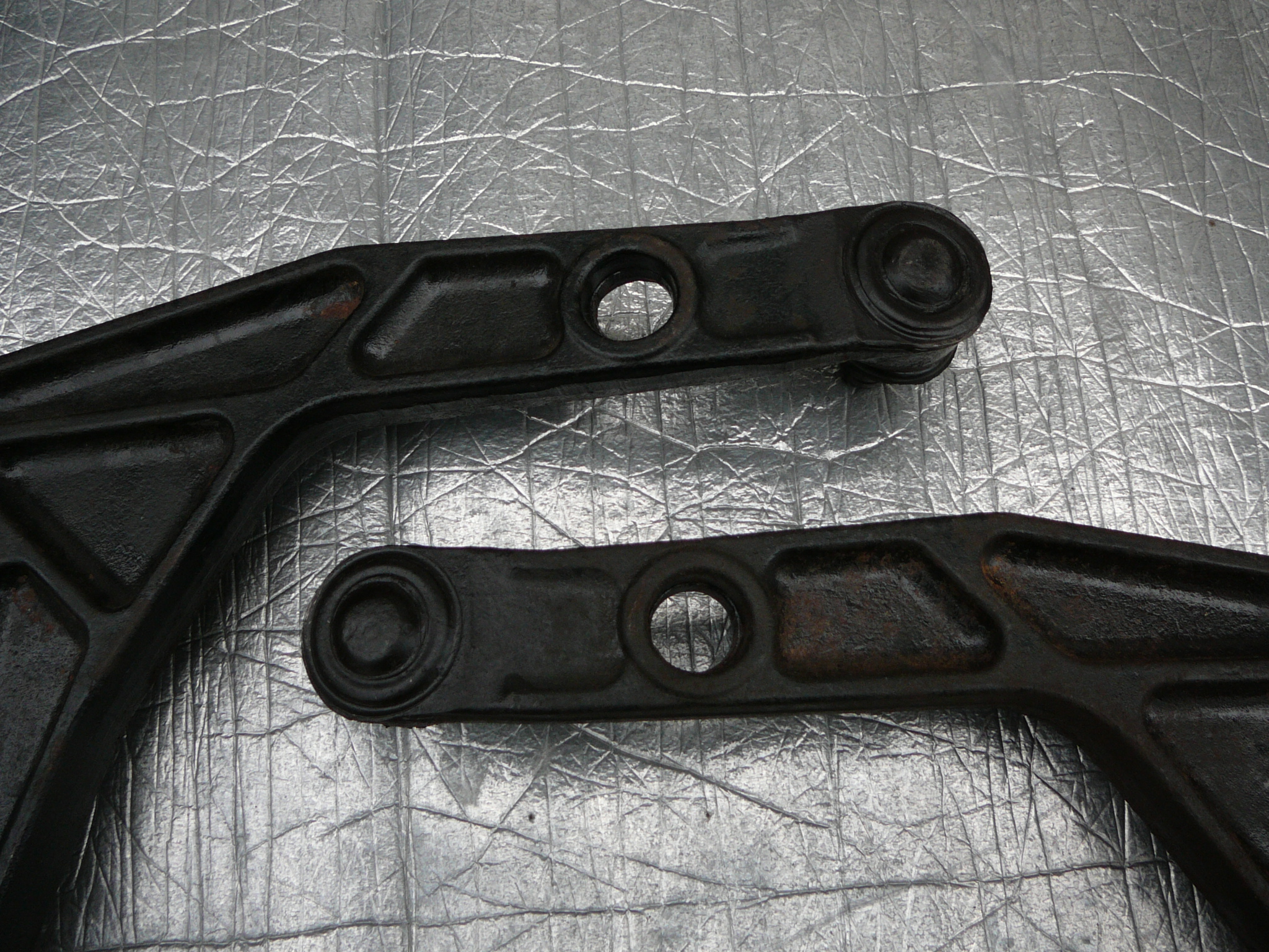

Wahacze robiłem u siebie na miejscu . Jest taka firma która produkuje części miedzy innymi sworznie itd...
Re: wahacze - regeneracja czy kupno nowego?
Tylko niestety nie przerobili wahaczy tak, aby dało się samemu wymienić sworznie. Mimo to cena bardzo przystępna
