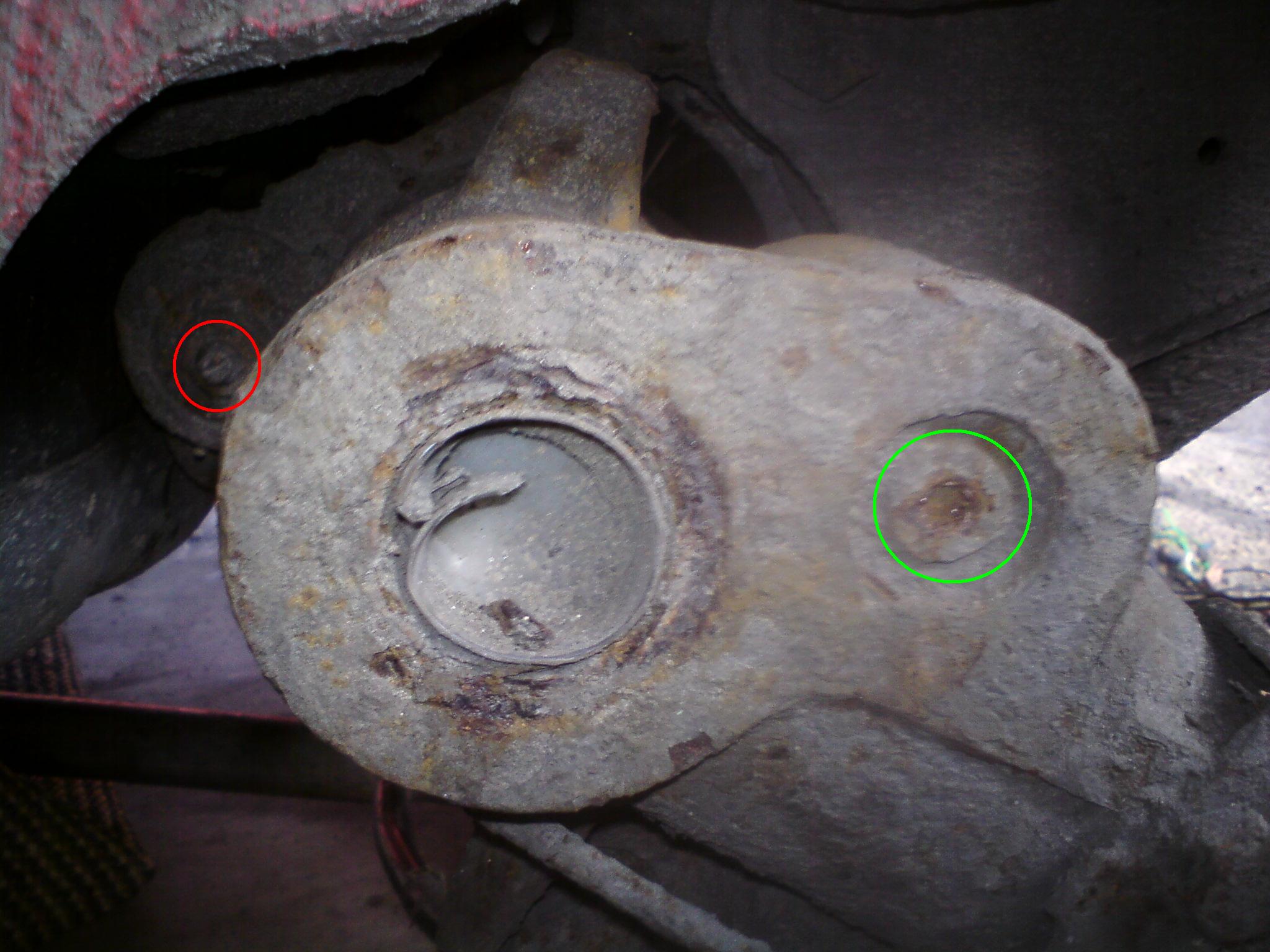

czytam sobie ten temat i czytam i nic nie mogę z niego zrozumieć
czy żeby opuścić belke wystarczy odkręcić z przeciwnej strony nakrętke zaznaczoną w czerwonym kółku??i oczywiście amortyzator
