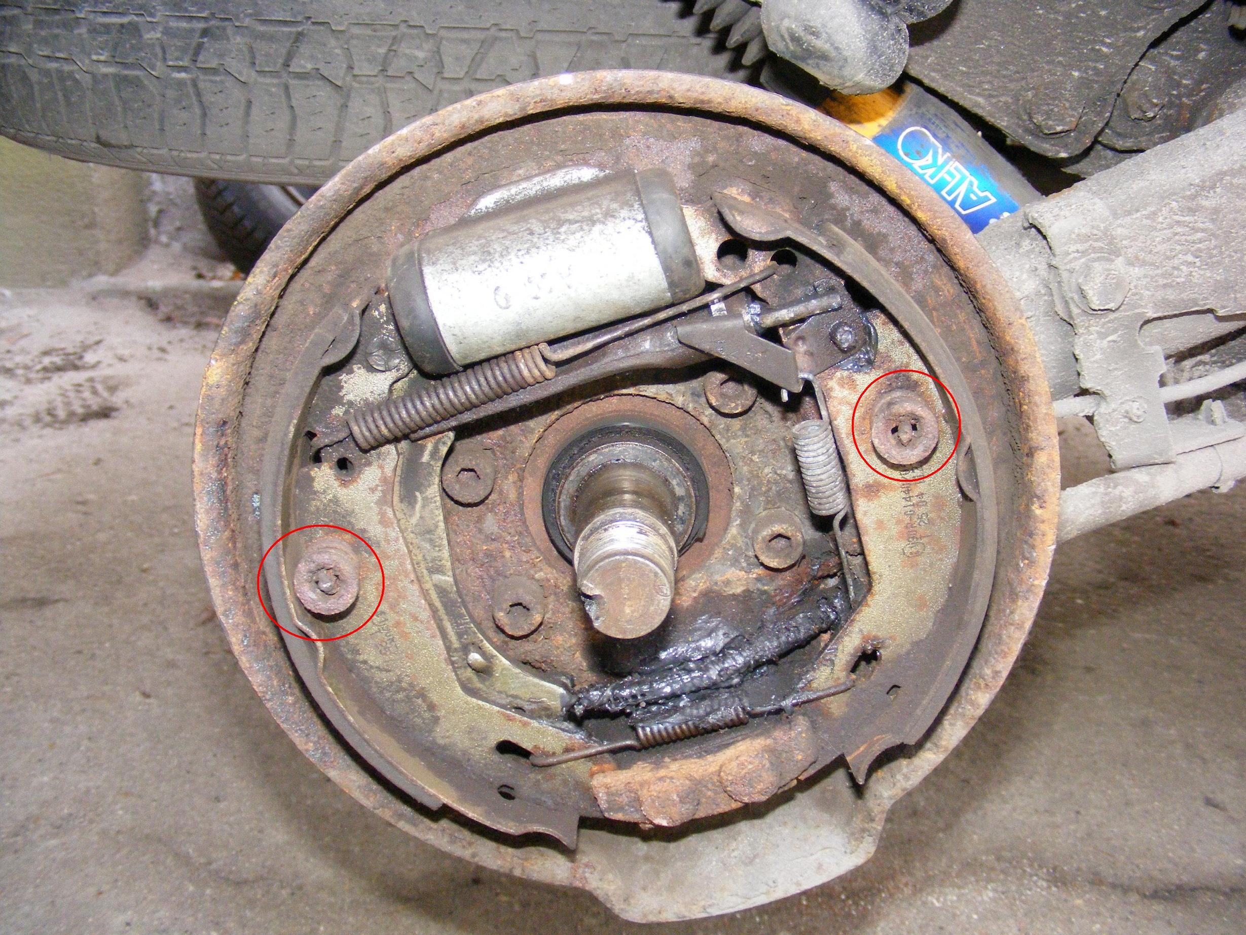

Jak mi się zablokował ręczny po"dynamicznym"zaciągnięciu to się okazało,że puścił świeżo wymieniony sworzeń, który przytrzymuje okładziny to tarczy kotwicznej(na zdjęciu w kółku). Skutkiem było dociśnięcie jednej okładziny ciernej do środka bębna, a za pośrednictwem samo regulatora drugiej okładziny do jego średnicy zewnętrznej. Wymieniając te części sprawdzajcie ich spasowanie ze sobą - oryginalne wytrzymały mi kilka lat.

Jaka jest minimalna grubość , kiedy trzeba wymienić szczęki ? Takie z fotki są jeszcze ok ?
Ja mam podobną grubość okładzin i się zastanawiam nad wymianą szczęk. Mają w najcieńszym miejscu jakieś 4mm. W najgrubszym z 6-7mm. Podobnie jak na fotce nierówno zużyte.
Bo ogólnie hamuje wszystko ok, ale koleś na przeglądzie jak hamowałem na rolkach mówił że tył już trochę słaby.
No chyba że to samregulacja ?
