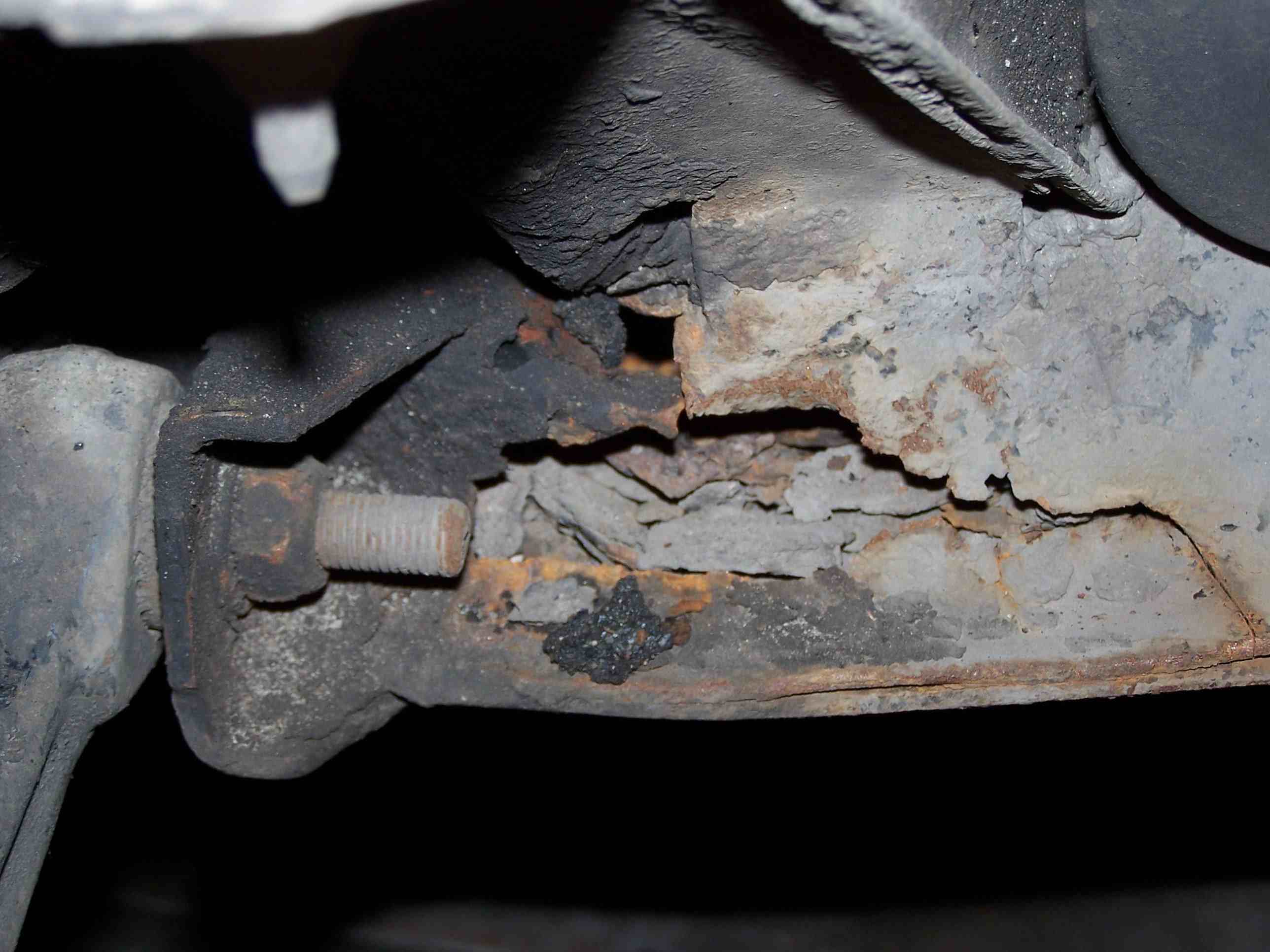

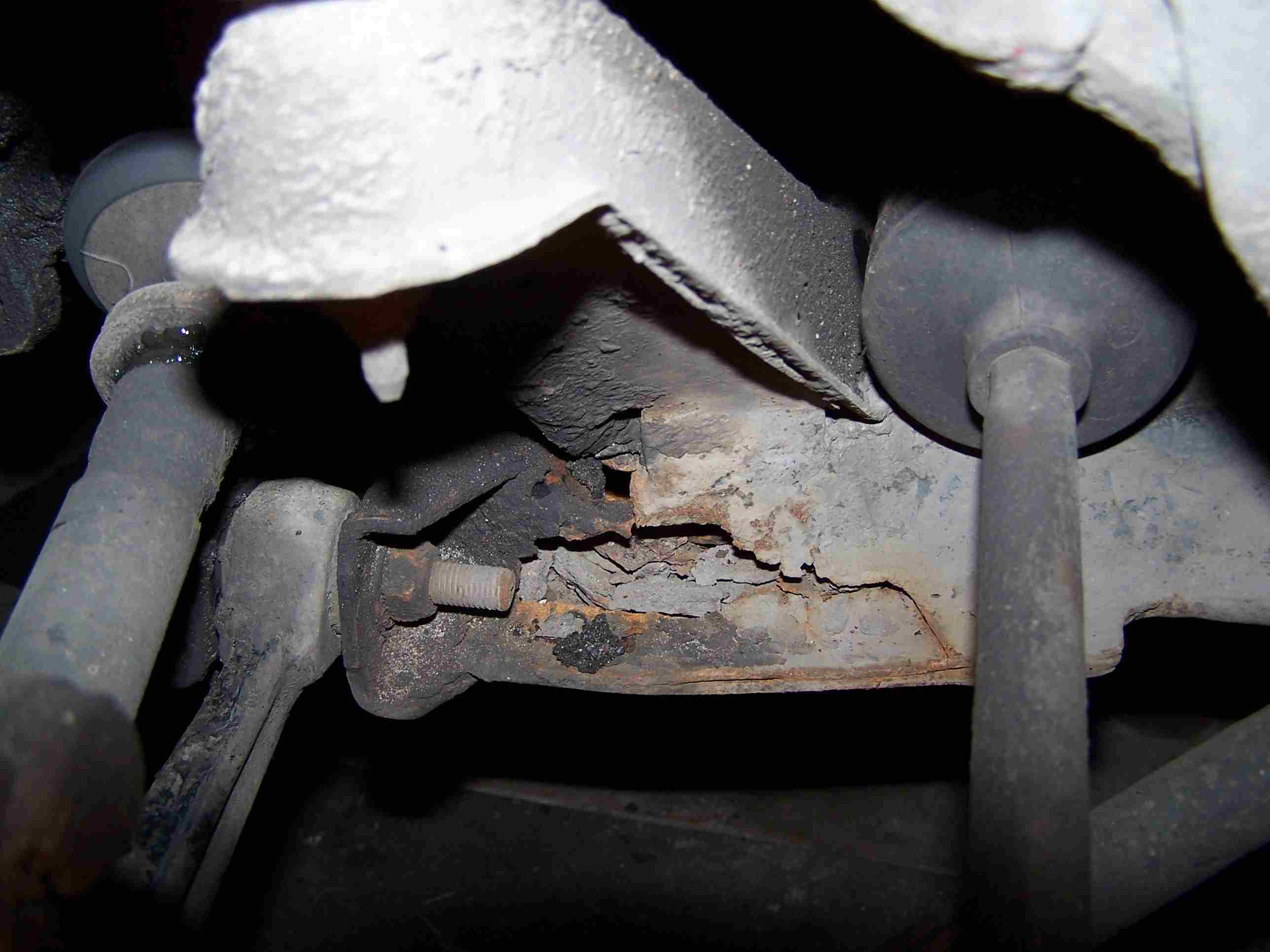

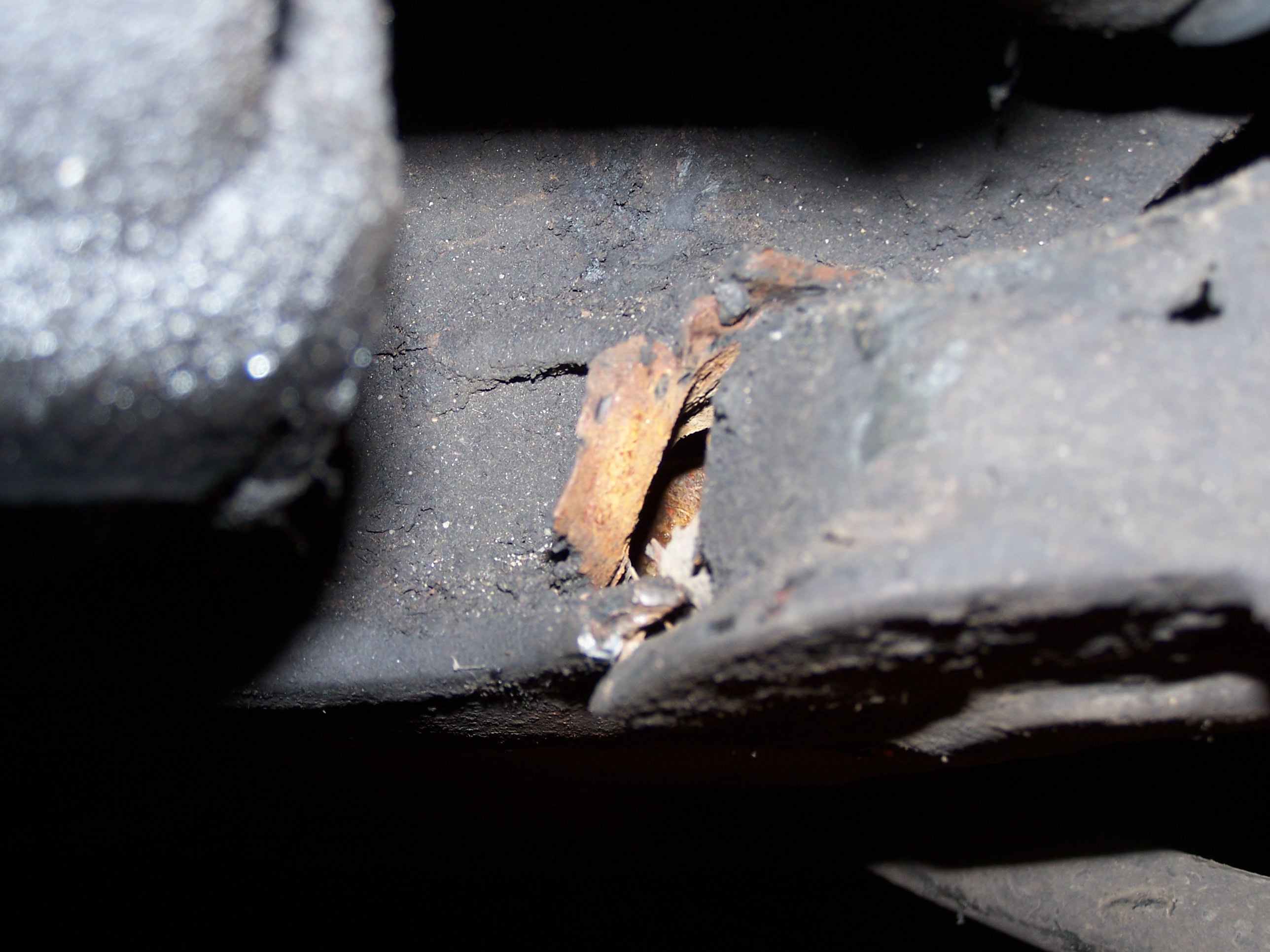

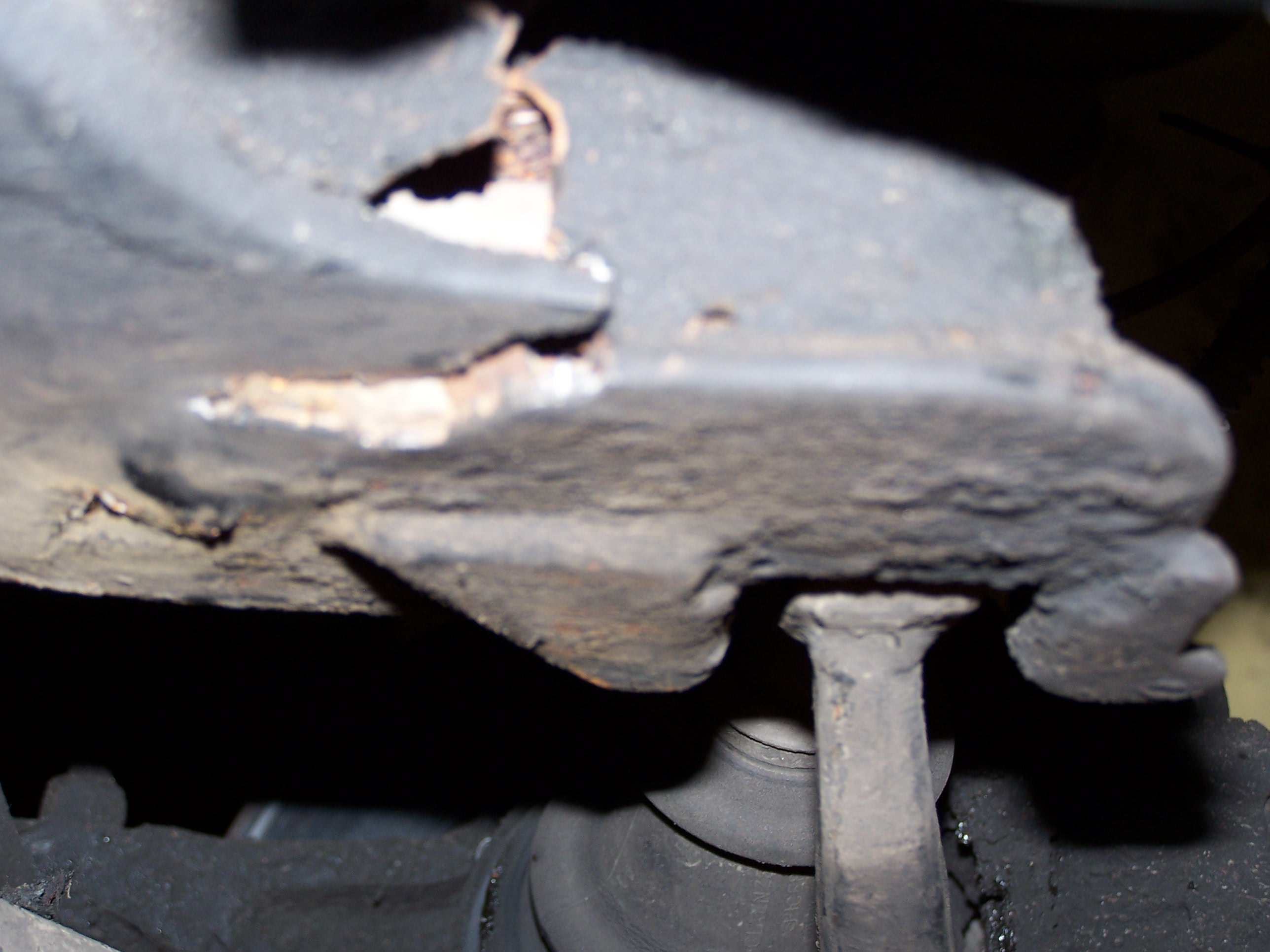

Koledzy powiedzcie mi czy da sie coś zrobić z tak uszkodzonymi sankami???(zdjęcia) dzisiaj jadąc zauważyłem że strasznie mi ''lata'' lewe koło postanowiłem sprawdzic co to bo pierwsze mysli że to wahacz jest uszkodzony ale zauwazłem wyraźne pęknięcie na sankach przy mocowaniu wahacza z sankami.
1:Da sie je jakoś ''pospawać' i czy to ma jakis sens??
2:Ile kosztują używki albo nowe??
3: Dużo roboty przy wymianie??

kolego, tu nawet nie ma czego spawac!
korozja zezarla sanki.
wymieniaj je od razu, jak znajdziesz uzywki to sie i w 100zl zmiescisz.
