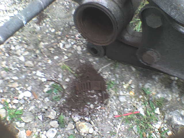

To jest krytyka tego co wspomnieliście wyżej tuz pod zdjęciem
wiec macie racje ja tylko chciałem podsunąć pomysł jak to zabezpieczyć by tam się woda nie dostawała
moje wyglądało tak
donc deja il faudra mettre les graisseurs entre les deux roulements d'un bras pour avoir un effet sur les 2 roulements.
moje wyglądało tak
