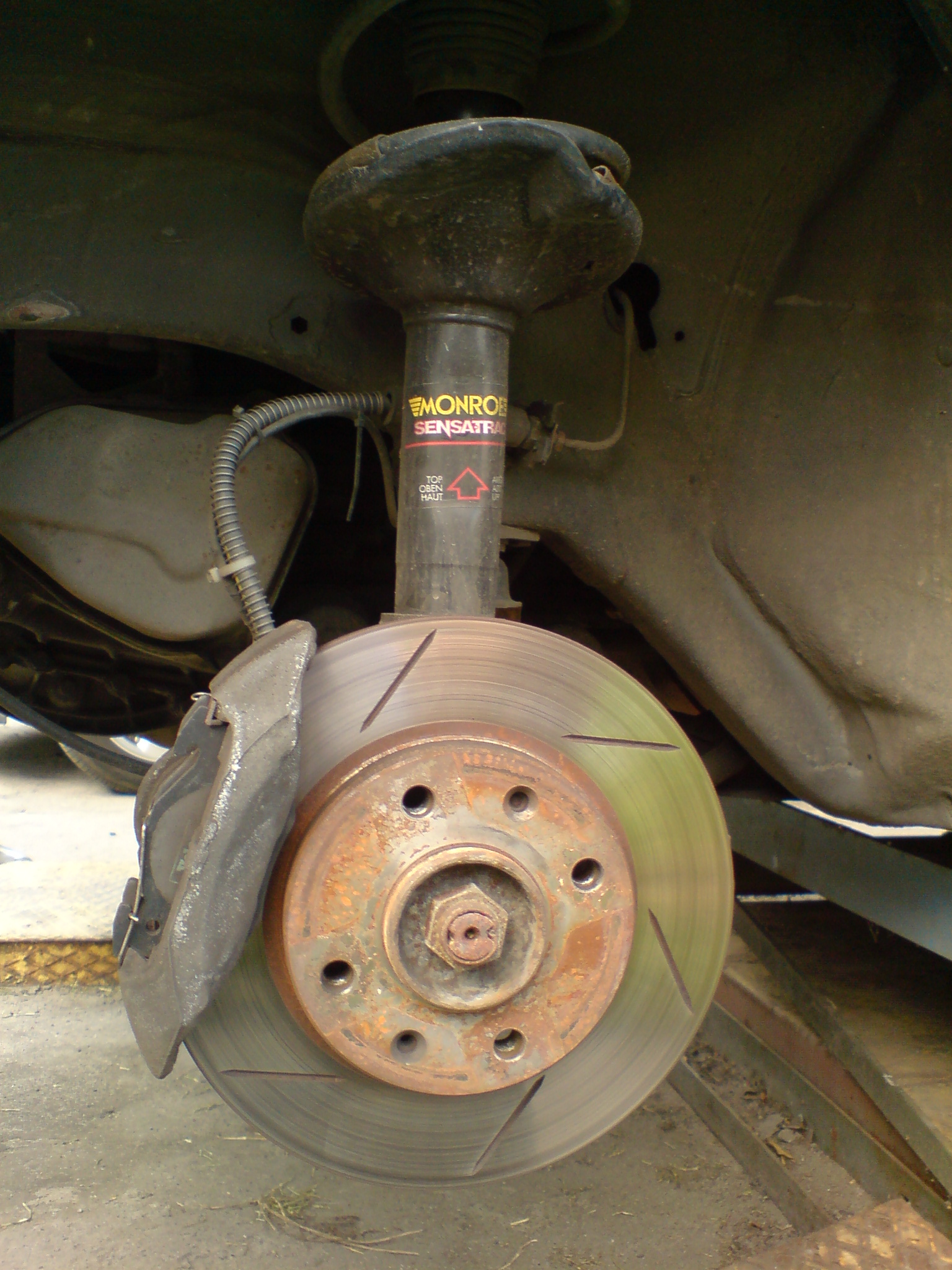

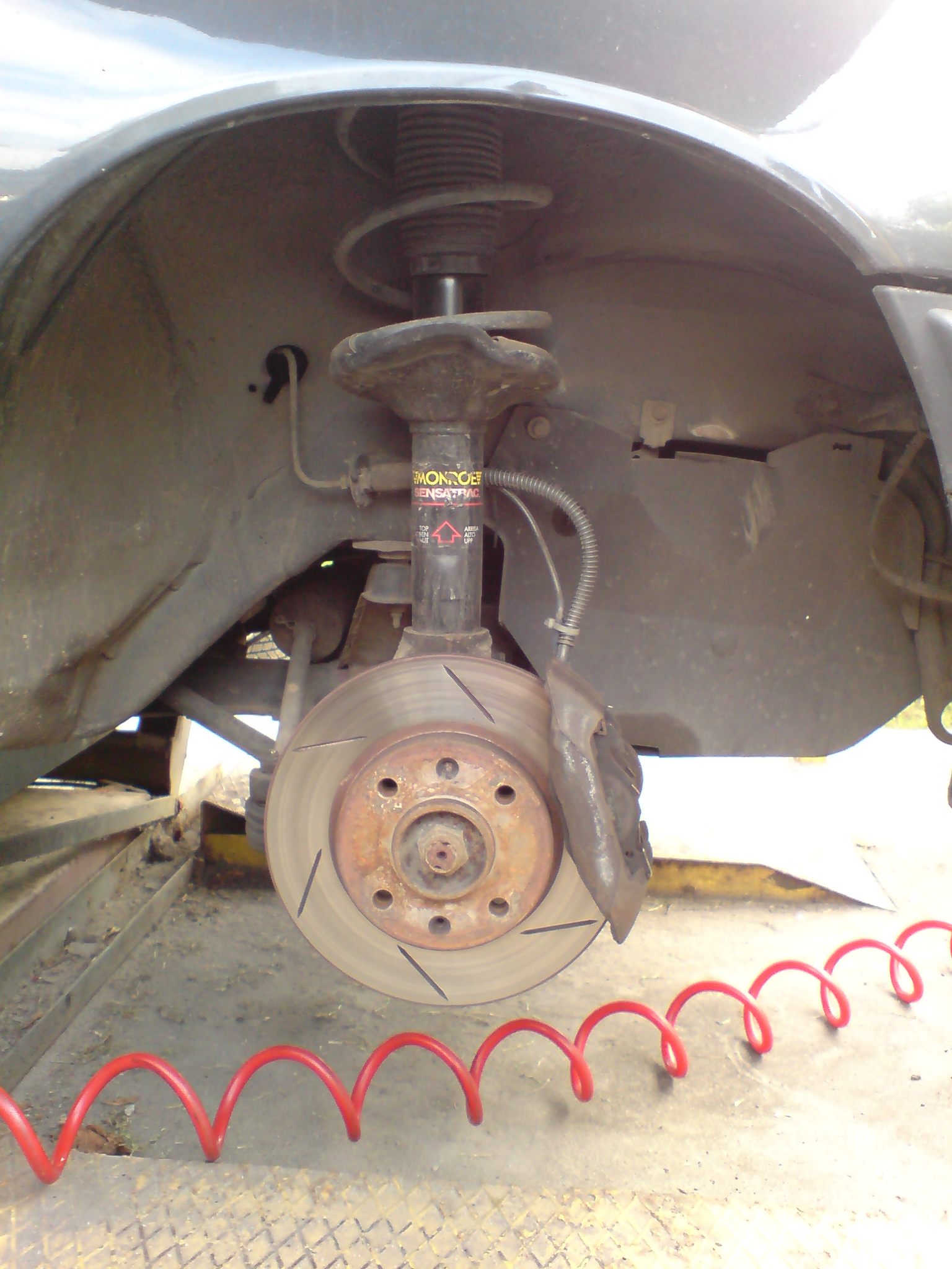

grzechuuu205
Posty: 1417
Posiadany PUG: 1.9 GTI XU9JAZ
Numer Gadu-gadu: 2800082
Lokalizacja: Bojanowo (WLKP)
Re: niby sprężyny obniżające a i tak stoi wysoko (tabela)
Post autor: grzechuuu205 »
Sebek pisze:grzechu, ja to nie wiem jaki mam numer swoich Eibach'ów ale mam TU wiec u mnie to i tak wychodzi inaczej niż w GTI mimo że mam żeliwny blok :)
a jak wygląda to u ciebie? jest obnizony czy normalnie jest? na sprężynach Eibach jest na drugim swoju od dołu numer zawsze napisany, jak bys mogł spradzic to i tak był bym bardzo wdzieczny _O_
Banita - odkręcić? jak cos to u mnie z tyłu wysokosc od nad kola do srodka felgi wynosi okołom 300mm (ale jeszce za pare godzin dokładnie sparwdze. Aha, i z tyłu mam amorki PEUGEOT i jakis tam numer + ktos albo oryginalnie są na nich zółty pasek.
Sebek
Posty: 4149
Post autor: Sebek »
jest obniżony :Y , a co do numeru będę musiał się przyjrzeć bo zawsze widziałem tylko znaczek Eibach malowany na biało,,, ja to ogólnie w nich to zbyt wielu zwojów nie mam :) ile Ty masz u siebie :?:
