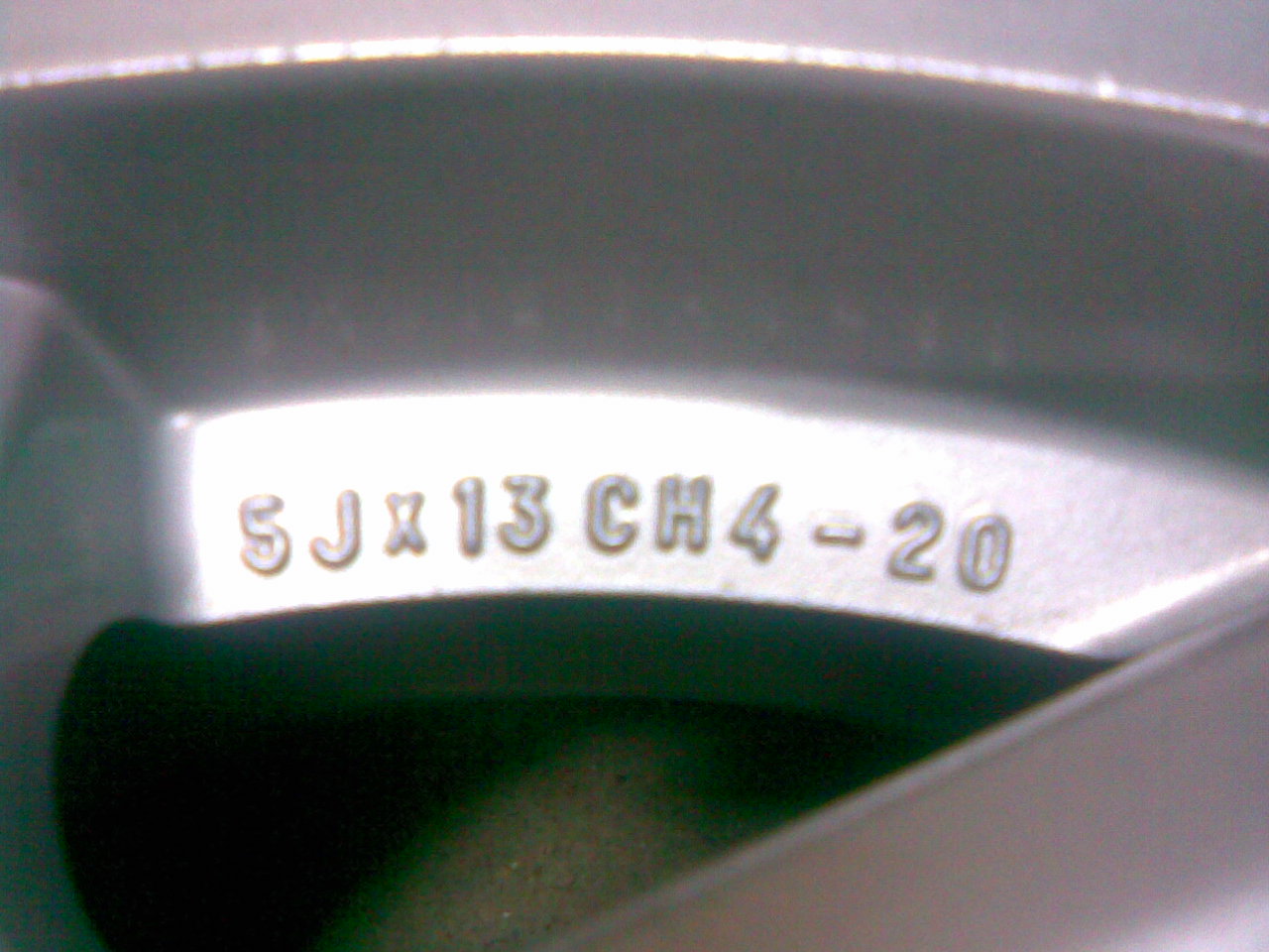

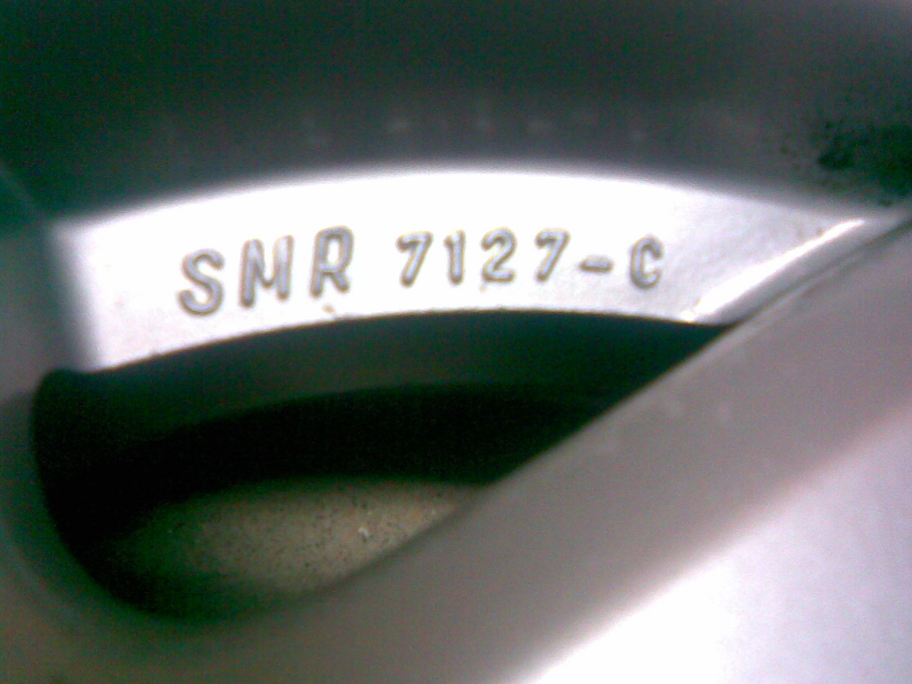

Witam wszystkich. No i przyszła wiosna. Narazie tylko ta kalendarzowa, ale i za oknem ostatnie śniegi topnieją. Właśnie dostałam od męża do mojego CJ-ta cztery felgi aluminiowe a do tego komplet nowych letnich opon. No i pojawił się (mąż mówi, że chwilowy) problem. Mianowicie moje śruby od felg stalowych nie pasują. Są za krótkie a po drugie podobno do takich felg Peugeot wymyślił jakieś śruby z podkładką (tak mi tłumaczy). Już wiem jak one wyglądają i wiem że są dwa rodzaje z pogrubieniem i bez (do nowszych i starszych felg). Mój mąż po czytaniu waszego ( w sumie to naszego) forum powiedział, że możemy albo kupić komplet takich śrub (16 szt po około 9 zł za sztukę) albo bawić się w przeróbkę. Wg niego są dwa rozwiązania. Jedno (skoro i tak muszę kupić komplet dłuższych stożkowych śrub) to zakub dłuższych śrub następnie stoczyć je na tokarce na płasko zakup takich podkładek i będzie "prawie" jak oryginał. Drugim rozwiązaniem ma być przygotowanie gniazd pod śruby w feldze na "wytaczarce" (czy jakoś tak) pod śruby stożkowe. I w związku z tym mam do was użytkowników Peugeotów pytanie: które rozwiązanie uważacie, że było by lepsze? Na koniec dodam że wiedza moja na ten temat jest stopniowo zdobywana od niego i jeszcze nie jestem specjalistką od samochodów (jeszcze). Poniżej foto opisywanych felg. Pozdrawiam Agnieszka.

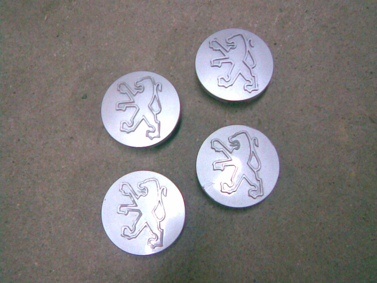

Ja osobiście kupiłbym dłuższe z podkładką,po co poprawiać fabryke,ale to moje zdanie,a felgi są ładne ,jakieś dekielki są :W

A są. Jest wszystko kompletne w miarę dobrym stanie.
