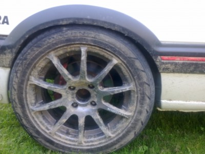

I teraz moje pytanie, bo mam 2cm, żeby mieć krawędź opony równo z nadkolem. I teraz pytanie czy jakbym dał dystans 2,5cm to czy nie wystawałoby za mocno? Czy lepiej zamówić 2cm?
No i pytanie czy np na wybojach jadąc w 4 osoby koło mi nie przywali w plastikowe poszerzenie ? Miałem tak z przodem, że przednie koła przy "policjantach" ocierały mi delikatnie o poszerzenia.

Ja mam wrzucone na tył po 2cm, jak chcesz to mogę podesłać jakieś zdjęcia.

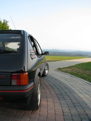

wrzuc jeszcze 15 mm na strone i bedziesz mial tak jak u mnie, foto:
bedzies musial delikatnie ranty plastikowe od spodu podszlifowac, ale wiele zalezy od opony... pozdro

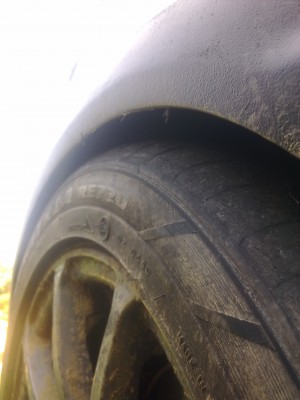

ja mam et 17 i 18mm dystansu. jest tak
jak widac rantu na dokladkach ZERO :D
Czyli przy dystansie 18mm opona Ci wypiłowała tylne nakładki ?

koła są na styk z obrysem poszerzenia, przy duzych nierownosciach tra o poszerzenia totez trzeba je bedzie niec podpilowac...
