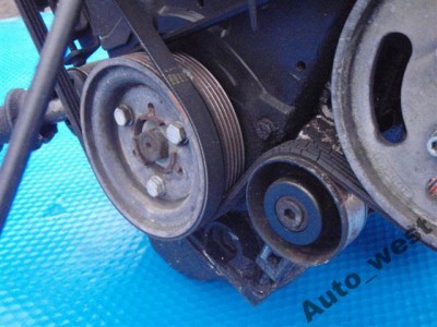

Wygląda na to ,że od p306 będzie wszystko pasować. Znalazłem gdzieś w sieci takie oto zdjęcie. Pochodzi z 306 z silnikiem 1.4 KFX.
Zastanawiam się czy koło pasowe jest podwójne, czy są to dwa koła skręcone razem ?. Według allegro są dostępne koła pasowe do wspomagania i do alternatora osobno, ale wolę zapytać.
Pompa wspomagania jest z przodu od góry silnika, a alternator zostaje przeniesiony do tyłu.
Koło pasowe p306
Koło pasowe p306

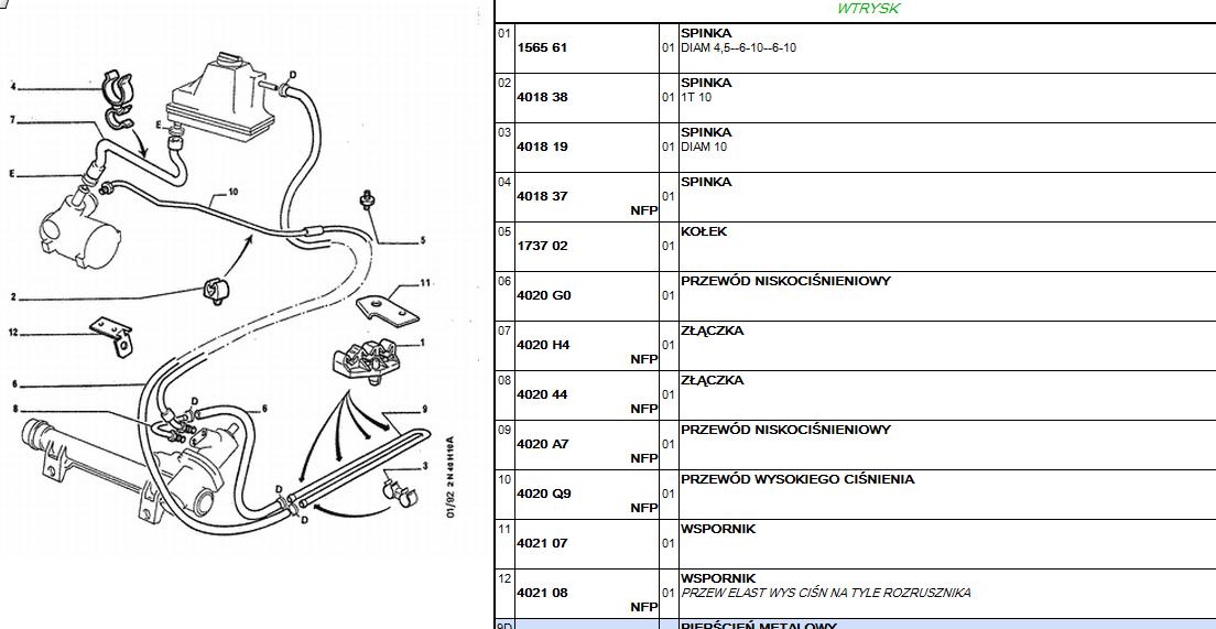

Witam,
chciałem się podlaczyć do tematu wspomagania kierownicy.
Ktoś ma jakiś schemat układu wspomagania kierownicy w dodatkowym kołem pasowym (nie bezpośrednio z bloku silnika)?
Z góry dzięki
czargosia
Posty: 415
Re: Wspomaganie - położenie poszczególnych elementów
Post autor: czargosia »
Sam zadałem pytanie i sam sobie odpowiedziałem ale jak coś to dla potomnych
pozdro
