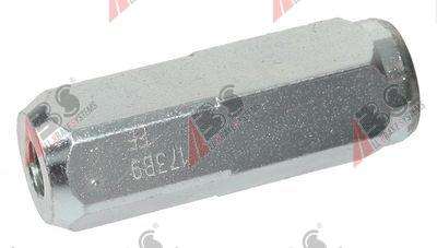

Temat raczej rozwiązany zdechł korektor siły hamowania. Przed korektorem płyn płynie rzeką przez przewód a już za nie. Czy można go jeszcze kupić gdzieś ??
Znalazłem cena mnie zabiła 250 złotych.
Ma ktoś może sprawną używkę ??

Re: Problem z odpowietrzeniem hamulców.
Ktoś wspomniał, że w astrze jest taki sam, a kosztuje poniżej 100zł
