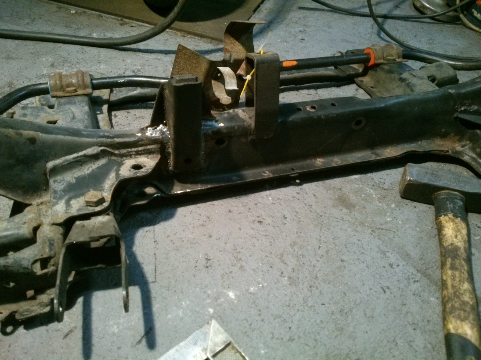

W przypadku sanek trzeba przespawać mocowanie "L" od zmiany biegów.

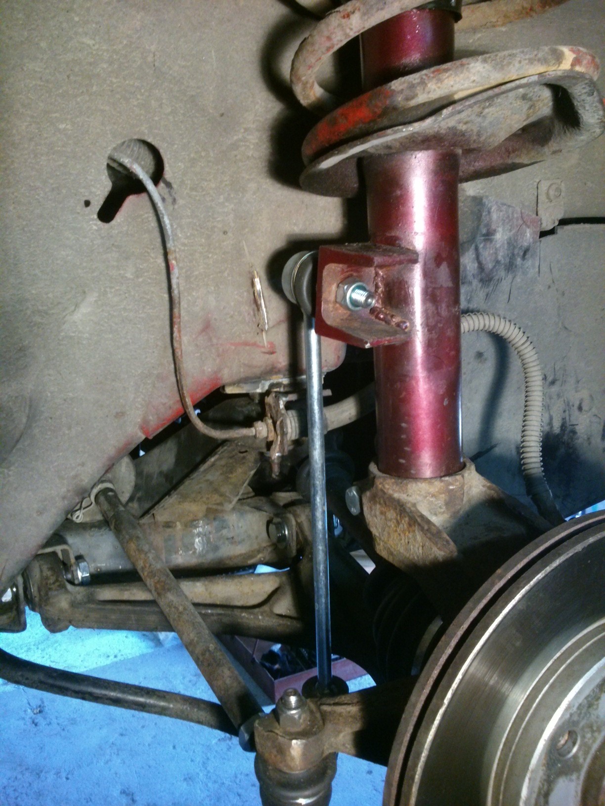

I drobiazg, o którym nikt nie pisze: konieczna jest zmiana miejsca mocowania przewodów hamulcowych do budy i samych przewodów hamulcowych.
Rzecz w tym, że w GTi płaskownik mocujący przewody, a dokładnie łączenie przewód sztywny/ przewód gumowy jest wspawany w budę w innym miejscu. Przy zwykłych wersjach zawieszenia to mocowanie jest wyżej i wchodzi w kolizję z uchwytem na łącznik stabilizatora w amortyzatorze typu GTi.
W gitach przewód giętki jest inaczej poprowadzony i aby można było go opleść wokół kolumny, wykorzystując uchwyt na niej zamontowany, musi być dłuższy.
W praktyce, w trakcie niedawnej przekładki zawiasu, udało nam się z bratem przespawać mocowanie i tak poprowadzić krótsze przewody, że nie trzeba było ich wymieniać. Ale to już jest taka autorska rzeźba...
Do zwykłych amortyzatorów udaje się przyspawać ucho pod łącznik stabilizatora (ucięte z ceownika), ale trzeba spawać z wyczuciem, żeby nie przegrzać blachy i nie rozszczelnić tulejek w środku amora. My spawaliśmy migomatem, gdy cały element był chłodzony w wodzie.
Zwrotnice rzeczywiście zostają. Ze zwykłego zawiasu przekłada się też dolną łapę poduszki silnika, bo ta z gita jest dłuższa. Podporę "elki" wodzików najlepiej wyciąć ze starych sanek i przespawać w nowe miejsce.

Mam jeszcze obrazki z ostatniej imprezy:

Ja doceniam każde rozwiązanie, które nie ingeruje w blacharkę budy, stąd ucięte mocowania przyspawaliśmy do nowych poduszek sanki-buda, z dodatkiem kawałka kątownika.

Kilka postów wyżej ta modyfikacja jest na zdjęciu, dobrze widać.
Z doświadczenia polecam zająć się tym już po montażu calej kolumny. Będzie wtedy pewność, że przewód układa się prawidłowo i nigdzie nie ma kolizji.
