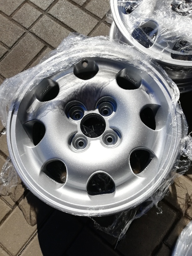

Witam wszystkich kolegów na forum, w połowie roku kupiłem 205 z 1998 r. z silnikiem 1,4 na stalowych felgach 13 cali. Ostatnio napaliłem się jak szczerbaty na suchary i zakupiłem na sezon letni felgi aluminiowe 15 cali SL 299. Dopytywałem się sprzedawcy czy będą pasować na zwykłą 205-tkę, ale teraz już nie mam takiej pewności. Proszę uprzejmie o pomoc w rozjaśnieniu tematu i doradzeniu jakie opony do nich szukać na lato. Z góry dziękuję.

Ja mam w xs 185/55/15" i jest ok.

Dziękuję za odpowiedź, a jak z jazdą? Bo ludzie piszą że się gorzej prowadzi, hamuje i wogle spalanie większe....

oczywiście gorzej przyspiesza, dłużej hamuje i więcej pali, koła są większe, szersze i siłą rzeczy musi tak być ale na plus jest wygląd
choć ja mam do sprzedania 2 komplety sl299 bo przerzucilem sie na 14" których mam 3 kpl

Jest zdecydowanie lepszy rozmiar opon do 15” ze slabym silnikiem, czyli 175/55/15

Jestem laik, będą pasować w tym rozmiarze do felg sl299? I czy ten 1cm taką różnicę robi?Filipczak pisze:Jest zdecydowanie lepszy rozmiar opon do 15” ze slabym silnikiem, czyli 175/55/15

175 bardzo ladnie „lezy” na 6 calowej feldze, do tego bedzie mniejsze spalanie niz na 185 i latwiej bedzie sie krecic kierownica, bo wspomagania w 1.4 raczej nie masz, do tego zawsze mniejsza szansa ze cos bedzie obcierac, seryjnie montowane byly opony 165, wiec i tak to 175 bedzie na plus jesli chodzi o przyczepnosc

Mam SL299 z oponami 175/55 i bez problemu pasują do RG

tylko ciekawe czy w RG zawieszenie takie same jak w Generation?

Myślę że nawet jak nie jest, to i tak SL299 będą pasować. A tam są tarcze z tyłu?

Bębnypepek69 pisze:Ja mam w xs 185/55/15" i jest ok.

To wg mnie na 100% jest takie samo

Felgi po regeneracji, teraz wystąpił nowy problem, nie mogę kupić śrub które by pasowały, czy ktoś wie jakie tam idą do tego modelu?
