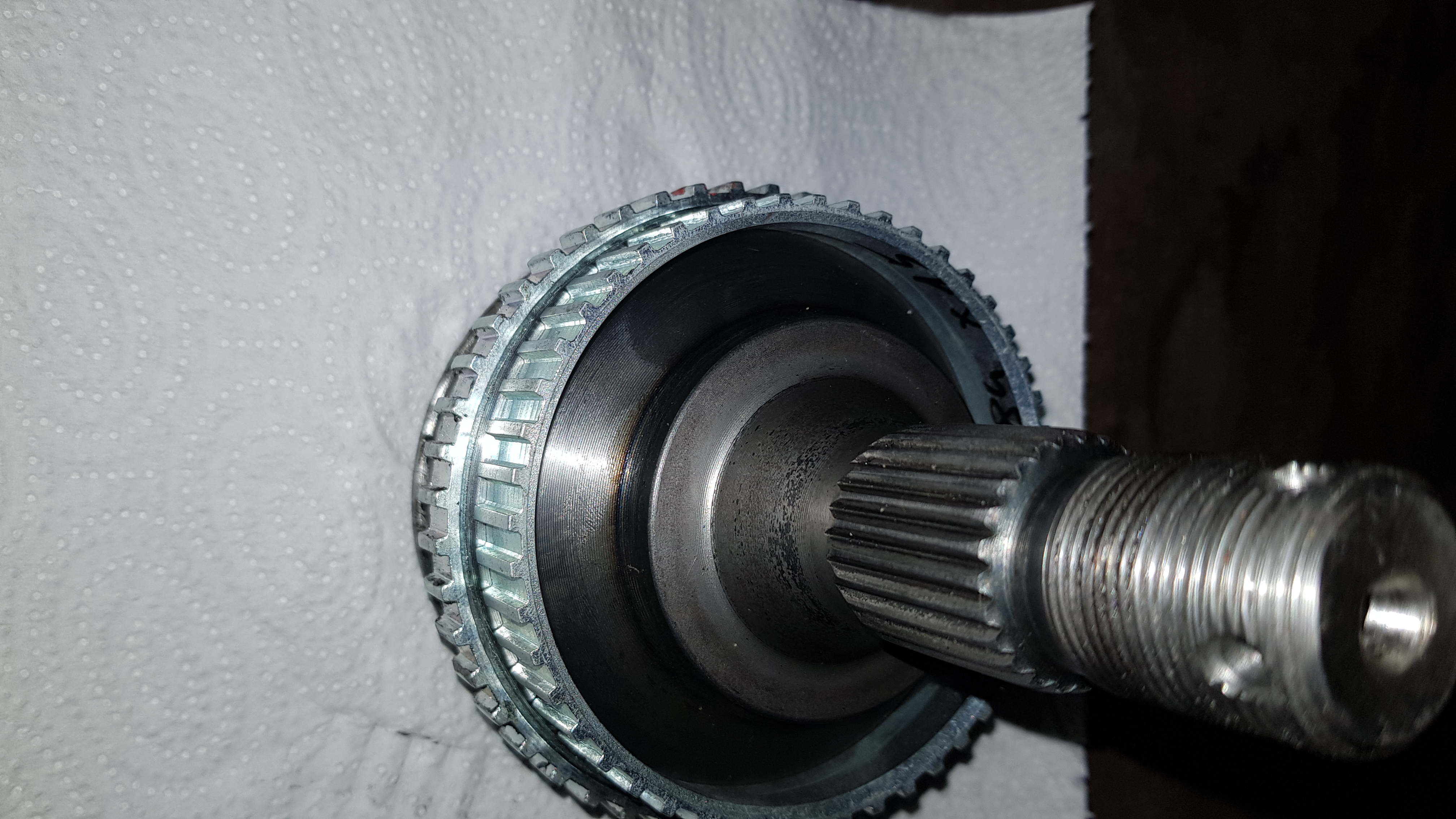

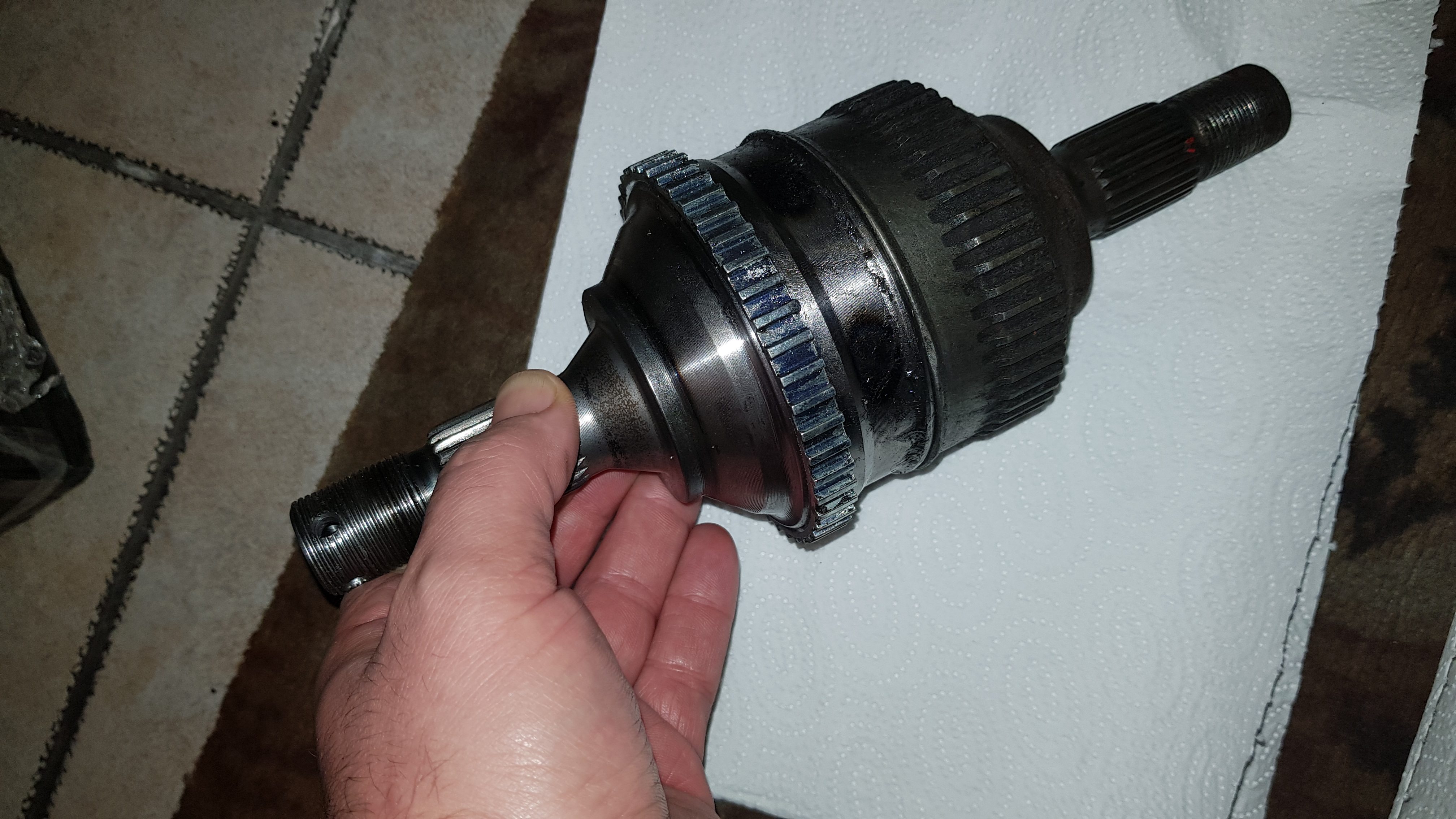

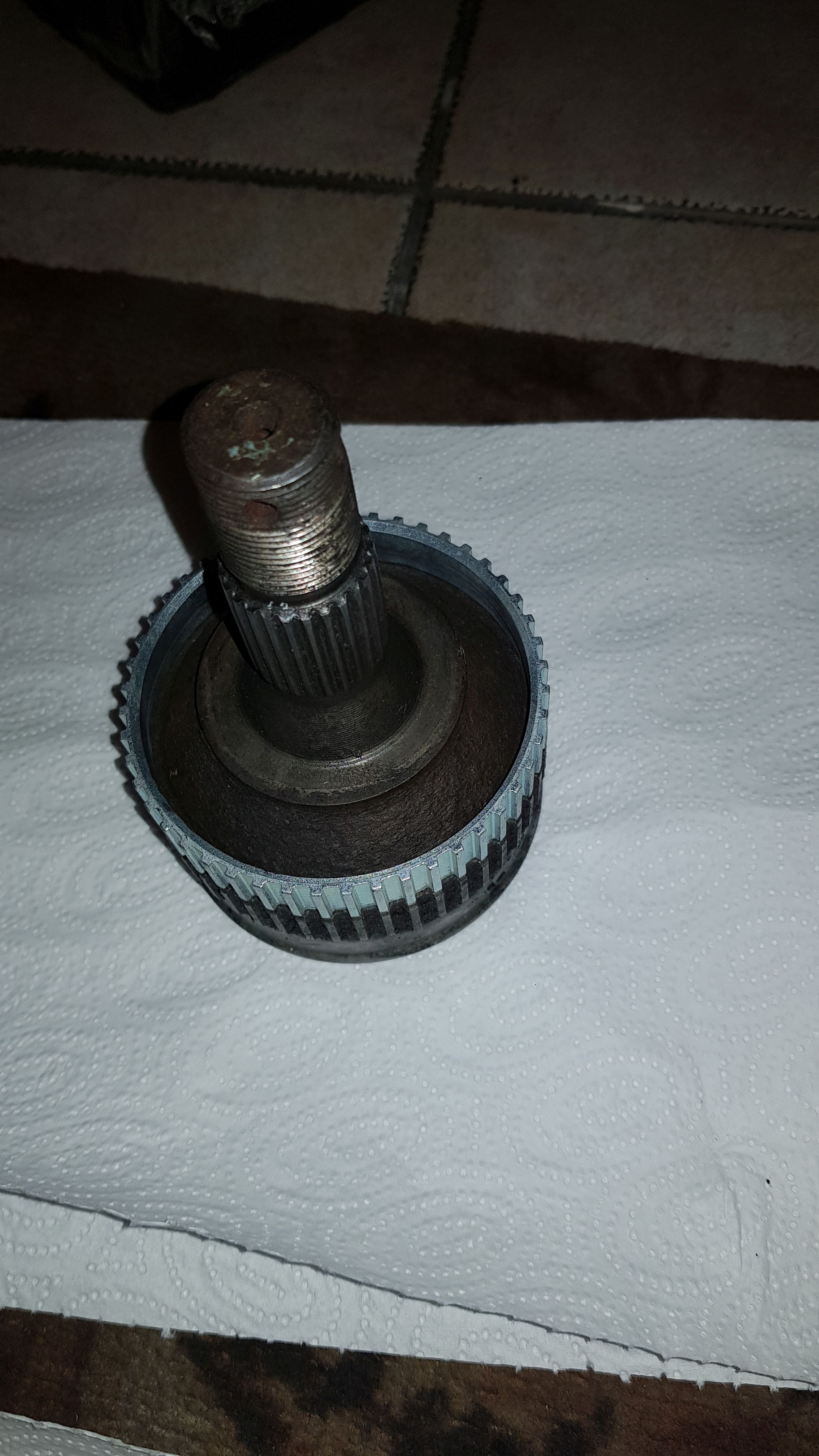

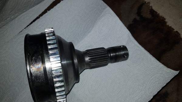

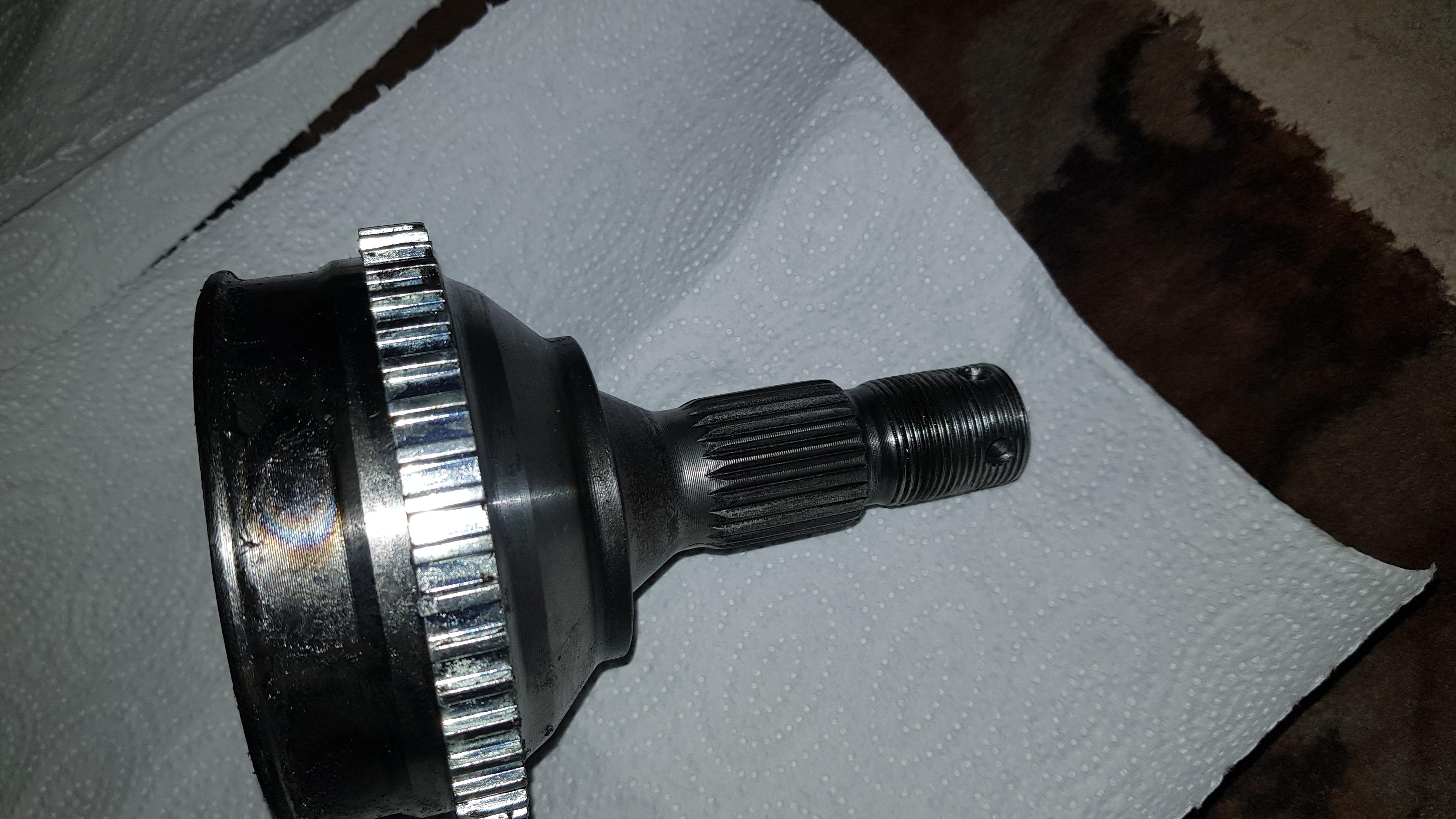

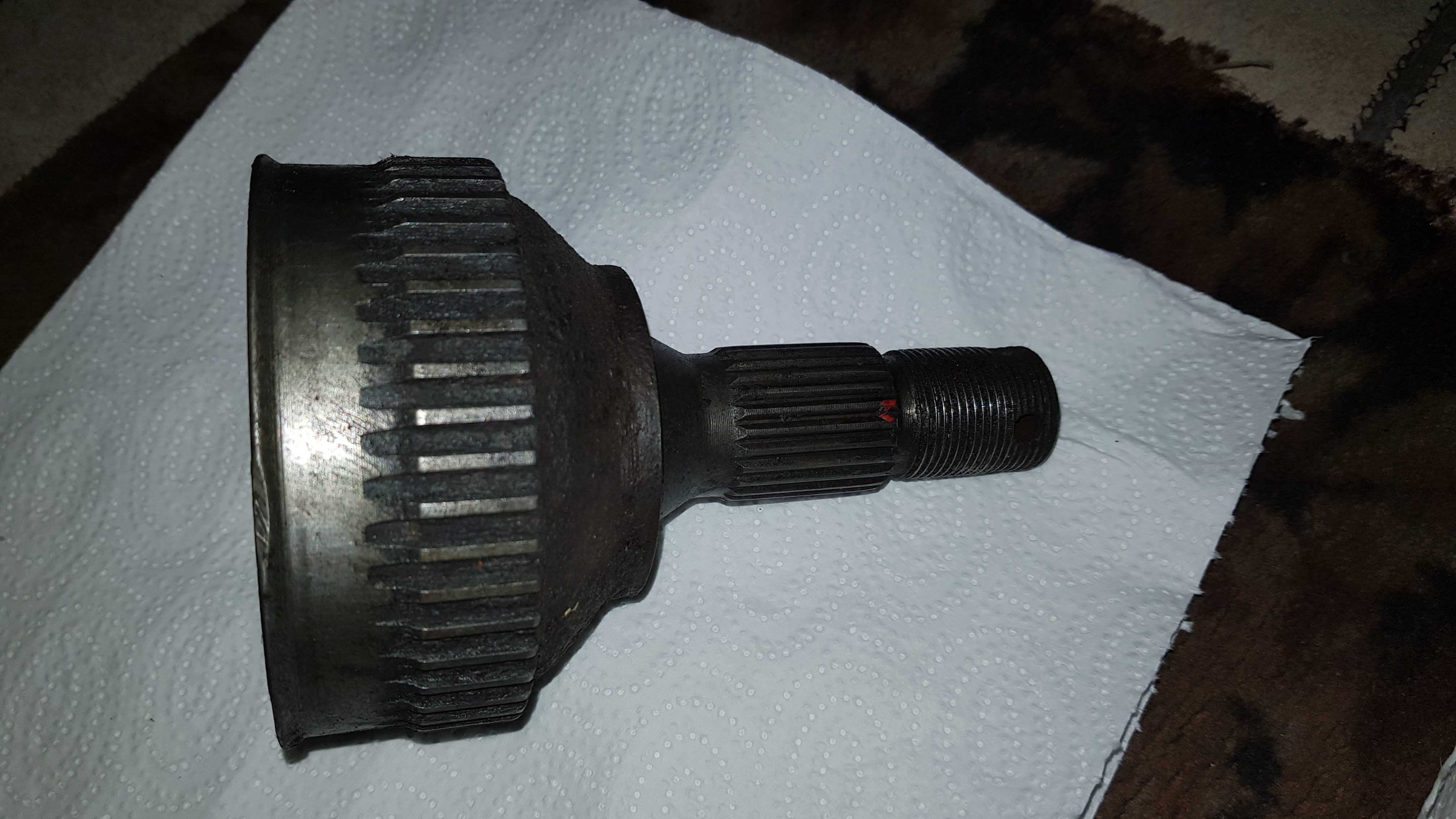

Witam Szanownych Kolegów. To mój pierwszy (nie licząc powitania) post, więc proszę o wybaczenie gdy umieszczam swoje pytanie nie tam gdzie trzeba :oops: , ale ad rem...
Poszukuje prawego przegubu do swojego nabytku - 1,9 GTI z ABS.
Mój przegub zdemontowany z auta wygląda jakby był odlewany w całości z koronką pod ABS, skutkiem czego obwód zewnętrzny koronki ABS jest niewiele większy od średnicy pod osłonę gumową. Wszystko co moją aktualnie w lokalnym sklepie specjalizującym się we francuzach (Auto Wojciech Wrocław) ma koronki nakładane na odlew i przez to z powodu dużej średnicy nie zmieści mi się do zwrotnicy pomimo, że ilość zębów na wieloklinie oraz koronce ABS jest taka sama, nawet średnica pod mocowanie osłony gumowej jest taka jak u mnie. Doradzono mi abym oddał posiadany nowy przegub Meyle (dobrany w innej hurtowni niby po VIN) do tokarza i stoczył średnicę w miejscu koronki tak aby tam umocować pierścień ABS który mi sprzedali. Wszystko jest na poniższych zdjęciach.
Może ktoś zna numer katalogowy części która by pasowała plug&play???
