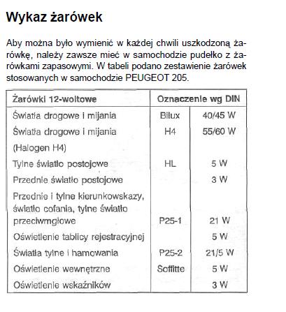

P.S. nie mam w tej chwili książki napraw 205-tki a bardzo bym Was prosił o informację jakie żarówki są w podświetleniu zegarów, jakie w kontrolkach nad zegarami i jakie w podświetleniu nawiewu?
borek_wpr
Posty: 844
Rejestracja: 25 maja czw, 2006 10:01 am
Lokalizacja: Pruszków
Re: Podświetlenie licznika i kontrolki
Post autor: borek_wpr »
Wykaz żarówek
Żarówki do P 205.JPG (37.41 KiB) Przejrzano 7622 razy

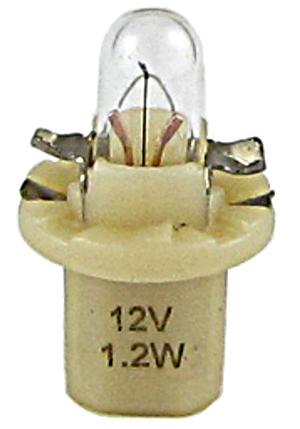

Zamiast żarówek o mocy 3W można zastosować 1,2 W.
Typ W3W lub W1,2W lub podobne
Trochę roboty lecz to należy zrobić- czyli zdemontować daszek licznika i wyciągnąć licznik.
1 Obrócić oprawki żarówek i wyjąć je z licznika.
Sprawdzić czy w dolnej części oprawki wystają druty/nóżki żarówki.Jeżeli tak to przeciąć je.
Tym sposobem mamy wymienną żarówkę.
Żarówki okopcone wymieniamy na nowe.
2 Przy pomocy kawałka gumy (np. z dętki rowerowej) i kombinerek wyciągnąć żarówkę z oprawki.
3 Rozchylić/odgiąć styki żarówki - Fotka poglądowa
4 Styki oprawki minimalnie odgiąć- małe do góry a duże w dół. Powinny dosyć ciasno wchodzić w gniazdo.
Oprawa z żarówką.JPG (13.35 KiB) Przejrzano 7622 razy
5 Włożyć żarówkę w oprawkę. Przy pomocy miernika lub baterii sprawdzić poprawność montażu.
6 Zamontować w liczniku tak aby styki oprawki dociskały miedziane ścieżki.
7 Podłączyć licznik, podpiąć złączki . Przetestować.

2mouse
Posty: 2043
Post autor: 2mouse »
klekocix pisze:Gdzie to Kolego znalazłeś? Było w czeluściach forum? Bo ja co nie wpisałem to nic mi się nie pokazywało...
W etzoldzie jest i Haynesie też...
klekocix
Posty: 523
Posiadany PUG: Junior
Post autor: klekocix »
W Eztoldzie znalazłem tylko to, bez opisu jakie żarówki są potrzebne (podana moc a nie typ):

Etzold, rozdział -> Instalacja oświetleniowa.

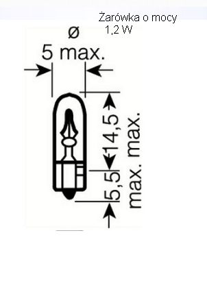

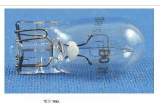

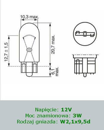

I jeszcze jedna informacja dotycząca żarówek kontrolek.
Poza mocą mają różną średnicę jak na poniższych obrazkach.
Żarówki o mocy 5W pasują w oprawki 3 watowe lecz nie należy ich
stosować w górnym pasku licznika. Mogą uszkodzić folię - wydzielanie większej temperatury.
