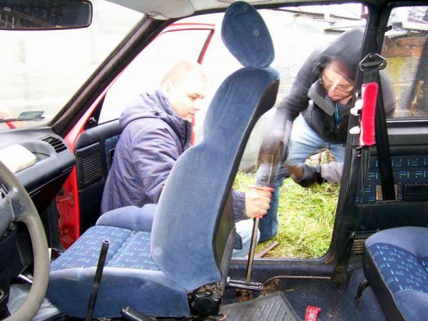

Dla kontrastu wkleję fotkę z szabrowania foteli po krakowsku. W akcji Druan i Józek:
Całość akcji tutaj:
http://forum.peugeot205.pl/viewtopic.php?f=10&t=24264
