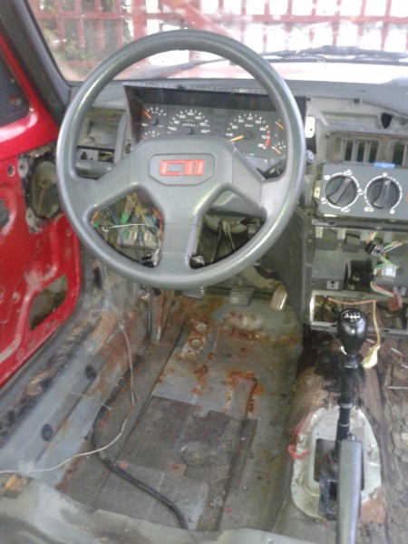

udalo mi się orzebrac cały środek, na podłodze mam coś co wyglada jak jakas mata wygłuszajaca ale u mnie jest juz w bardzo złym stanie, czy mogę to zastapić albo gdzie kupic cos podobnego ?

Super to wygląda, chyba kupię ją a teraz pytanie trochę z innej beczki, moja podłoga ma trochę rdzy nie jest to głębokie ale jest, chce ja przeszlifować potem na to farbę epoksydową na to lakier i tą matę, powinno być dobrze ? czy może jeszcze jakieś podkład dać jak przeszlifuje podłogę ?

Jak przeszlifujesz do gołej blachy ale naprawdę gołej to dajesz
1. podkład epoksydowy > lakier > wygłuszenie.
Jeżeli zostawisz troszkę powierzchownej rdzy to są dwa wyjścia :
1. podkład reaktywny > podkład akrylowy mokro na mokro > lakier > wygłuszenie
2. przeszlifujesz rdzę na to smarujesz brunox > podkłąd epoksydowy > lakier > wygłuszenie.
Ja bym wybrał opcję z brunoxem, sprawdziłem i działa rewelacyjnie, 3 warstwy brunoxa i rdzy nie ma oczywiście po lekkim przeczyszczeniu aby nie było luźnej rdzy.

Kupiłem brunox, Pan w sklepie powiedział mi że jak pomaluje brunoxem nie trzeba dawać już podkładu epoksydowego, co wy na to ?
czyli brunox i na to lakier i mata wygłuszajaca

Niby nie ale to nic nie zaszkodzi kupić puszke podkladu i na to lakier ktory bedzie się lepiej trzymal na podkladzie niz na samym brunoxie.
