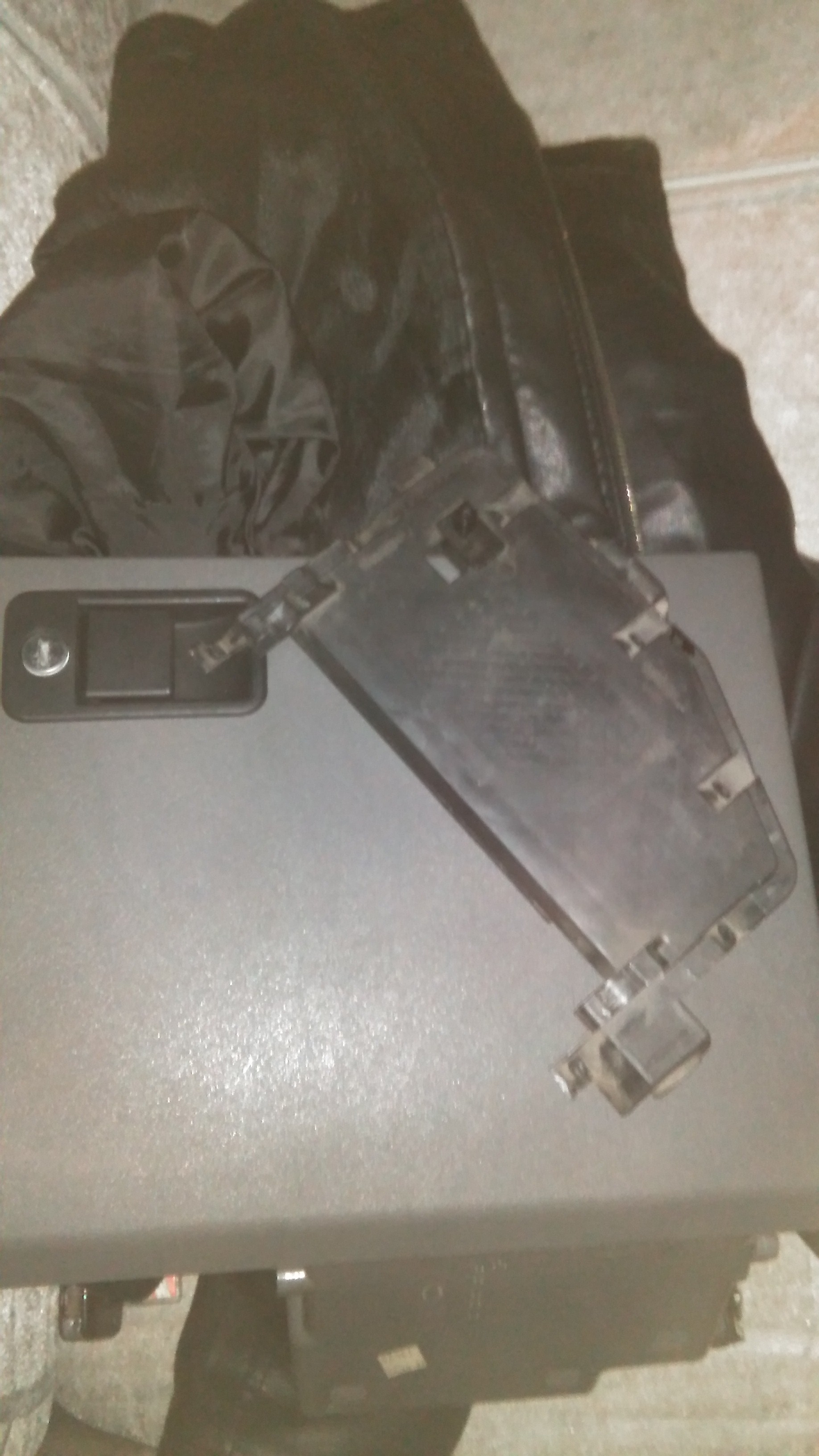

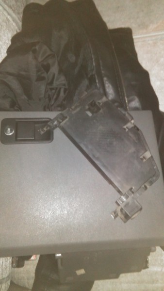

Szukałem szukałem i nadal nie wiem.... Panowie kupiłem schowek tzn drzwiczki i plastik takie jak na foto. Co jeszcze potrzebuje...Bo nie wiem jak to zamontować...

Adrian napisałem Ci instrukcję na PW.

Można jednak prosić tę instrukcję tutaj ?

Najpier demontujesz schowek biedę. Nie pamiętam gdzie są śrubki, ale na pewno pod nogami pasażera na dole, i z boku na desce widoczna po otwarciu drzwi, chyba jeszcze jakieś inne są, ale trzeba się posiłować z plastikiem bo nie zawsze łatwo zchodzi. Bez kolizyjnie: wtedy możesz też zdemontować, cały panel dolny deski po stronie pasażera. Zdejmujesz daszek, panel środkowy (tam gdzie są przyciski od awaryjnych) i odkęcasz wszystko tak, żeby zdjąć panel po stronie pasażera, potem demontujesz plastikowy schowek. W jego miejsce montujesz czarny plastik i w uchwyty w nim czarny schowek. Do szczęścia potrzebujesz jeszcze zatrzasku zamka schowska przykręconego do górnej części deski. W niektórych modelach jest w standardzie w innych nie. Z tego co wiem pasuje od 405 ph I.
