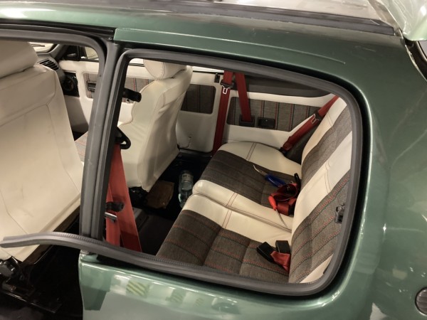

Czesc,
Czy udalo sie komus dobrac jakas uniwersalna uszczelke w miejsce oryginalnych? Moje sa tak sparciale, ze jest centymetrowa przerwa, ktora leje sie woda do srodka.
Bylbym wdzieczny za polecenie czegos sprawdzonego
						Uszczelki tylnych uchylnych szyb

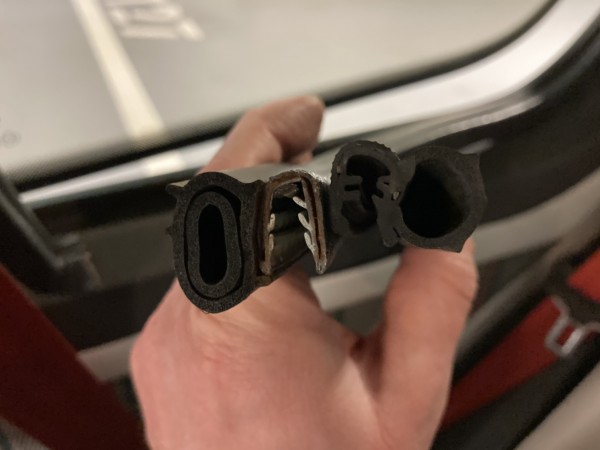

https://www.glasgum.pl/uszczelka-gumowa-uniwersalna-t29

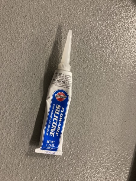

Ja dorobiłem z takiej. Dodatkowo na łączeniu skleilem silikonem: Porównanie przekrojów:
