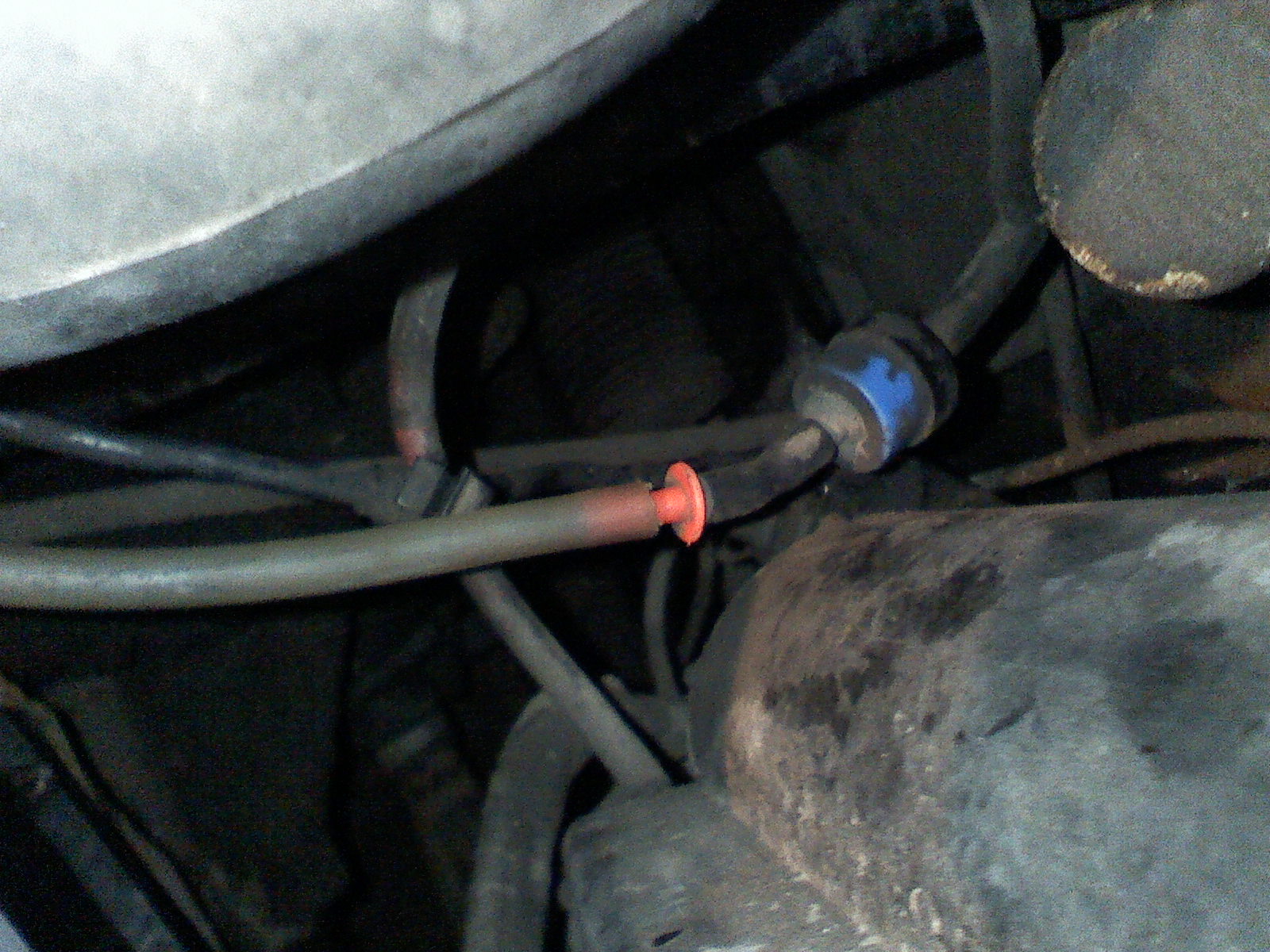

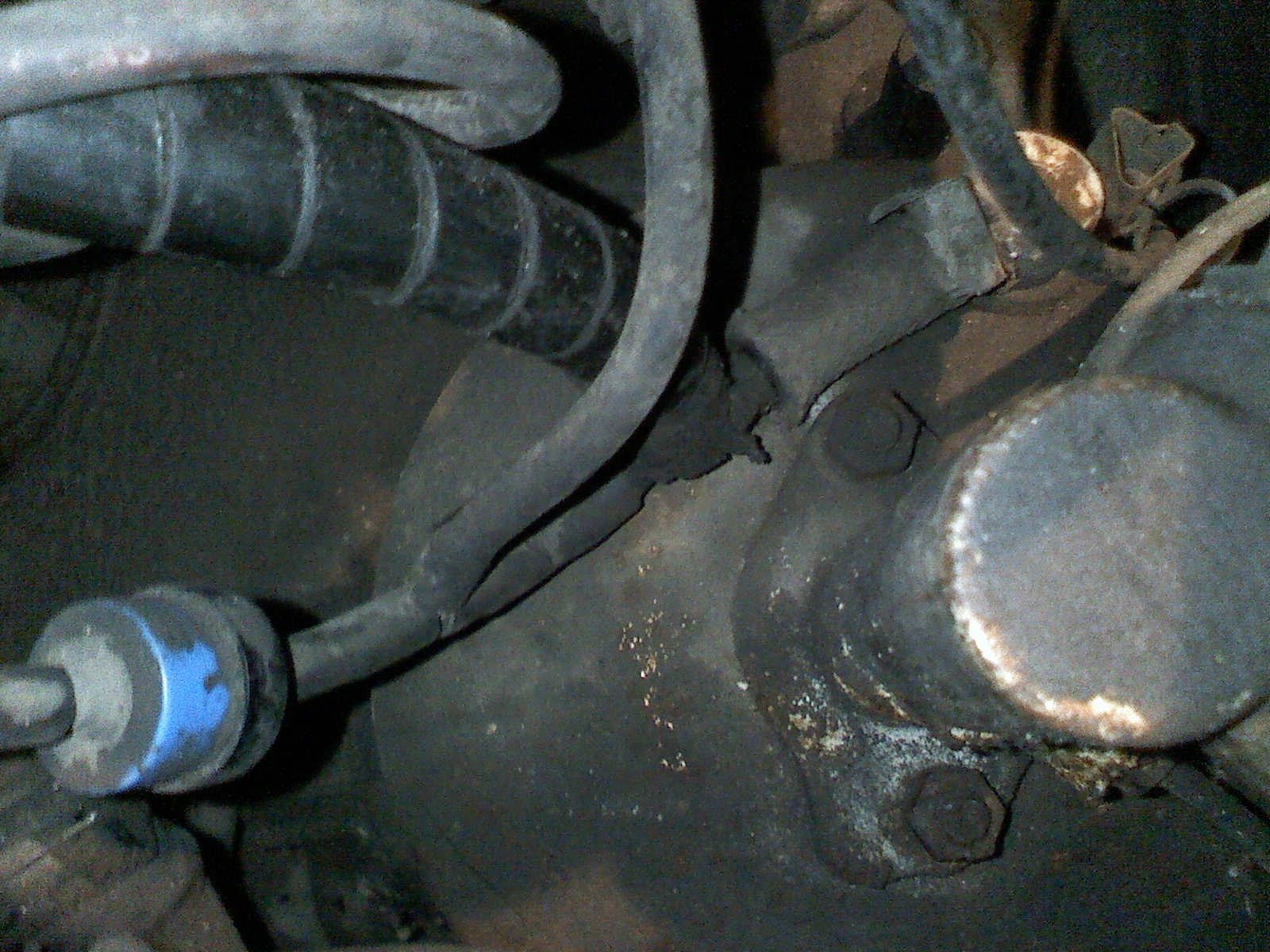

no fajno a co ze mną ?? jak te wężyki wogule powinny prawidłowo być zamontowane tzn. po wyjściu od zbiorniczka w podszybiu węzyk idzie do takiego rozgałężnika i jeden przewód idzie do kabiny a drugi to nie wiem czy dobrze jest podłączony i czy u was też tak jest że wężyk który idzie do serwa nie łączy sie bespośrednio z nim tylko jeszcze pomiędzy węzykiem a serwem jest taka rurka przeżroczysta plastikowa która z kolei łączy sie z takim białym jakby bębenkiem czy czymś i to coś łączy sie z weżykiem ,który już idzie do serwa 8)7 to tak powinno być ?? :?:

to może być a w zasadzie powinien być :P zaworek zwrotny aby podciśnienie utrzymywało sie po wyłączeniu silnika i pozwoliło otworzyć szybra :)
jak po otworzeniu rączki zasysa uszczelke a po odpuszczeniu przynajmniej troche ją napełnia to może uszczelka stwardniała i nie działa jak należy,unieś lekko ręką szybe może pomoże :wink:

no i co nikt nie mial nigdy takiej dolegliwości ze swoją panoramą ??? po wymontowaniu tego "bębenka" co jest na wężyku przy serwie sprawdzilem i przez to nie ma wogóle przelotu powietrza ale z tego co widze to to nierozbieralne jest 8)7 i czy da się jakoś to obejśc i bez tego czegoś połączyć cay układ zasysania uszczel
P.S. ten "bębenek" to to takie niebieskie łączące wężyki
Posty: 4917
Re: panaorama.. nie pompuje
a dmuchales w 2 strony ?
bo ten "bebenek" przepuszcza tylko w jedna strone

no właśnie chodzi o to że dmuchałem , chuchałem i ssałem :mrgreen: w obie strony i nic cós tam musiało się zaklinować , da się obejść ten "bębenek" żeby bez niego to działało ??

mozesz podlaczyc bez tego np wsadzajac rurke, Tylko ze na postoju podcisnienie ci moze schodzic ze zbiorniczka. Wtedy bedziesz musial odpalic zeby ci uszczelka "opadla"

skoro Ci zasysło :) uszczelke jak pisałeś wcześniej to może bebenek działa tylko zaworek przy rączce nie odpuszcza :?
