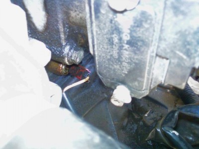

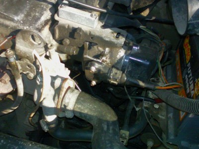

Po południu wstawię fotkę i wszystko będzie jasne.
Widok na termostat i moduł zapłonowy a pomiędzy nimi biały kabelek nr.47
Zbliżenie z widocznym kabelkiem i czujnikiem
