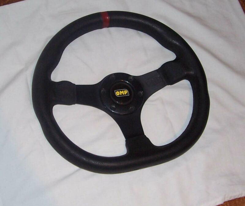

No nie do końca... grubo ponad pół roku moja kiera kurzem obrasta bo nie mogę znaleźć naby pod OMP. Przymierzałem dwie i w jednej wieloklin nie pasował (głębokość mocowania i trzeba ciąć palstiki), druga miała być dobrana pod rocznik itd. - okazało się, że wieloklin OK ale była jeszcze większa i bez cięcia plastików ani rusz :(
PS. Ma może ktoś nr katalogowy i firmę takowej, aby P&P podeszła do GTI 89r., nowy typ deski (szara). Będę bardzo wdzięczny bo takie cudo się marnuje................
OMP www.jpg (39.72 KiB) Przejrzano 4486 razy

Ja mam nabe z momo jak i kiere. Jak kupilem nabe to pasowala P&P bez zadnego wycinania. Pozniej jednak byl wymieniany plastik nad i pod kierownica i zaczelo obcierac. Lekko kamieniem przejechalem i pasuje super. Moze tak byc ze byly naby do starego typu i nowego. Jak bede mial chwilke to sproboje odczytac numer kat. naby.

Ale wieloklina sobie nie dotoczysz :P Stąd też planuję dotoczyć tulejkę dystansową do kierownicy (może nawet o regulowanej długości) i zastosować wieloklin z seryjnej kierownicy :D Zobaczymy co z tego wyjdzie.
