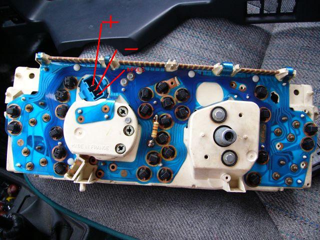

Czy moglby ktos zrobic zdjecie "od tylu" licznika typu GTI, z zaznaczeniem gdzie co lezy i gdzie ida jakiej wielkosci i mocy zarowki ?

Żarówka od ładowania 3W 12V z wąsami, reszta żarówek 1,2 W 12V z wąsami. Zdjęcia żarówek w temacie "Licznik" na forum tecznicznym.

W liczniku z GTI nawet kontrolka od ladowania jest 1,2W ;]

Żarówki z wąsami zagiętymi w stronę bańki , są mocowane na wcisk w oprawki. Jeśli któraś jest przepalona to należy ją wyjąć przy pomocy chwytaka ( koszulka termokurczliwa obkurczona na bańce) lub kombinerek. Koszt żarówki ok. 1 zł. a z oprawką w ASO to ok.5 zł

A teraz patrząc na zamontowany licznik i zaczynając od licznika najuboższego -jedna żarówka od TYŁU a wersja z zegarkiem analogowym -dwie od TYŁU co w efekcie daje delikatne podświetlenie i wszystko jest czytelne.
Licznik od XS-a -cztery żarówki od GÓRY, które oświetlają 1/3 przyrządów pomiarowych i w zasadzie niewiele widać. Najgorsze oświetlenie... cztery przyrządy pomiarowe.
GTI czyli licznik z sześcioma przyrządami pomiarowymi.
Podświetlenie od TYŁU. Bardzo czytelne.Liczba żarówek min. 6 szt .Może pomoże fotka od TYŁU którą znalazłem na Forum(z błędnym podpięciem obrotomierza)
W pośpiechu nie przeczytałem dokładnie w czym problem.
