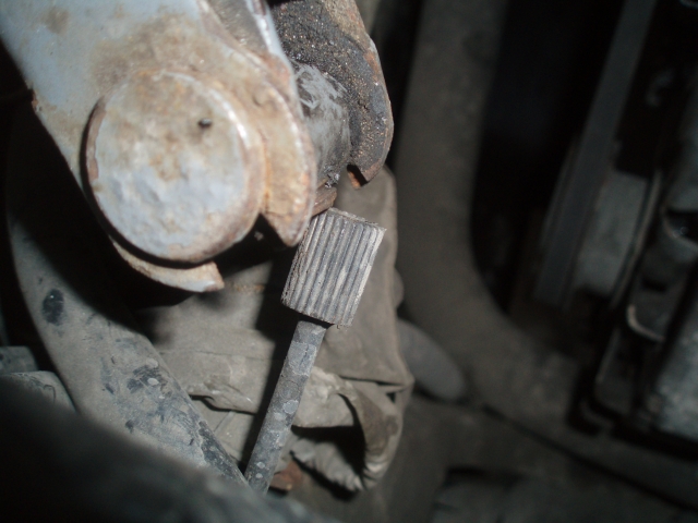

A mógł by ktoś wstawić zdjęcie reflektora od góry z tymi miejscami do regulacji bo jak ja patrze na swoje to chyba nie mam zbyt oryginalnych tych pokręteł do regulacji. Bo z jednej jest na klucz 13 a z drugiej strony kawałek blaszki na nitach z motylkiem 8)7 8)7

borek_wpr
Lokalizacja: Pruszków
Re: Ustawianie reflektorów
Post autor: borek_wpr »
Lewy reflektor - patrząc od przodu auta.
fot.1 - Pokrętło szerokości świecenia .
fot. 2 - Wkręt do regulacji wysokości.
WAŻNE : Jeżeli zachodzi konieczność precyzyjnego ustawienia reflektorów należy
pamiętać o ustawieniu dźwigienek na max -sterowanie ręczne
lub pokręteł w kabinie na (0)-sterowanie zdalne
Pokrętło regulacji poziomej reflektora
Wkręt regulujący precyzyjnie wysokość świecenia reflektora.
