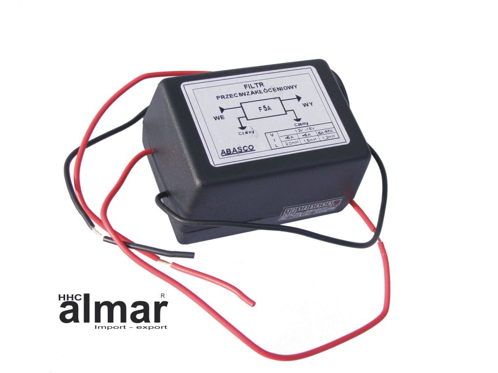

Re: problem z antena lub radiem....
Musisz poszukac "filtr przeciwzakloceniowy" cos jak to na zdjeciu ... wpinasz to szeregowo w zasilanie.
Dziwne jest, ze masz takie zaklocenia. Zapewne (+) zamiast byc gdzies niezaleznie wziety to jest z jakiegos urzadzenia brany, ktory wlasnie wprowadza zaklocenia w siec.
