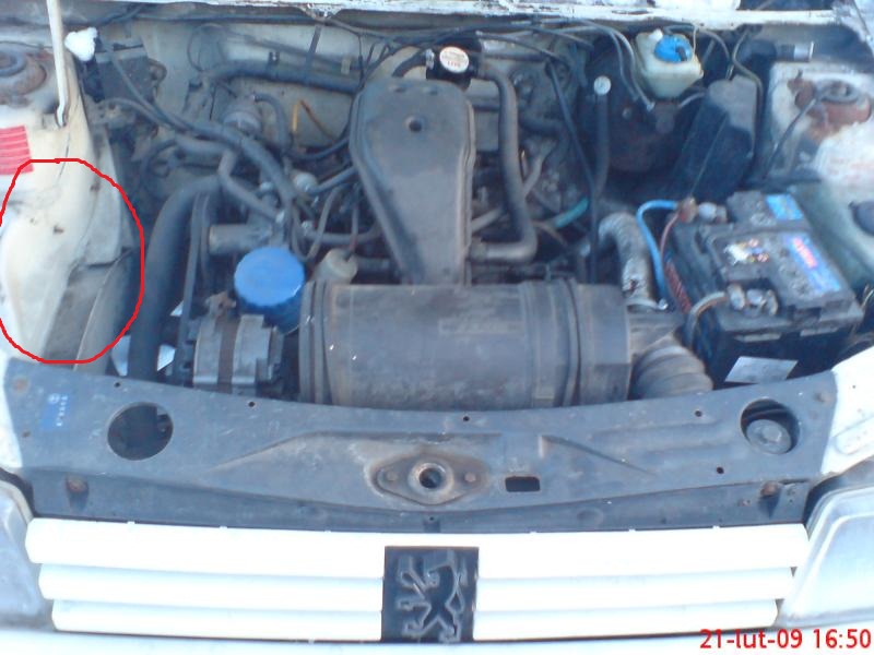

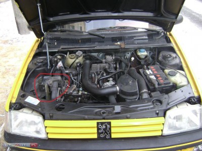

- Posty: 4593
Re: 205 zwykłe a GTi
Mocowanie na prawej podłużnicy - ja tam wcale go nie widzę w leżakach, a w TU i XU jest.
