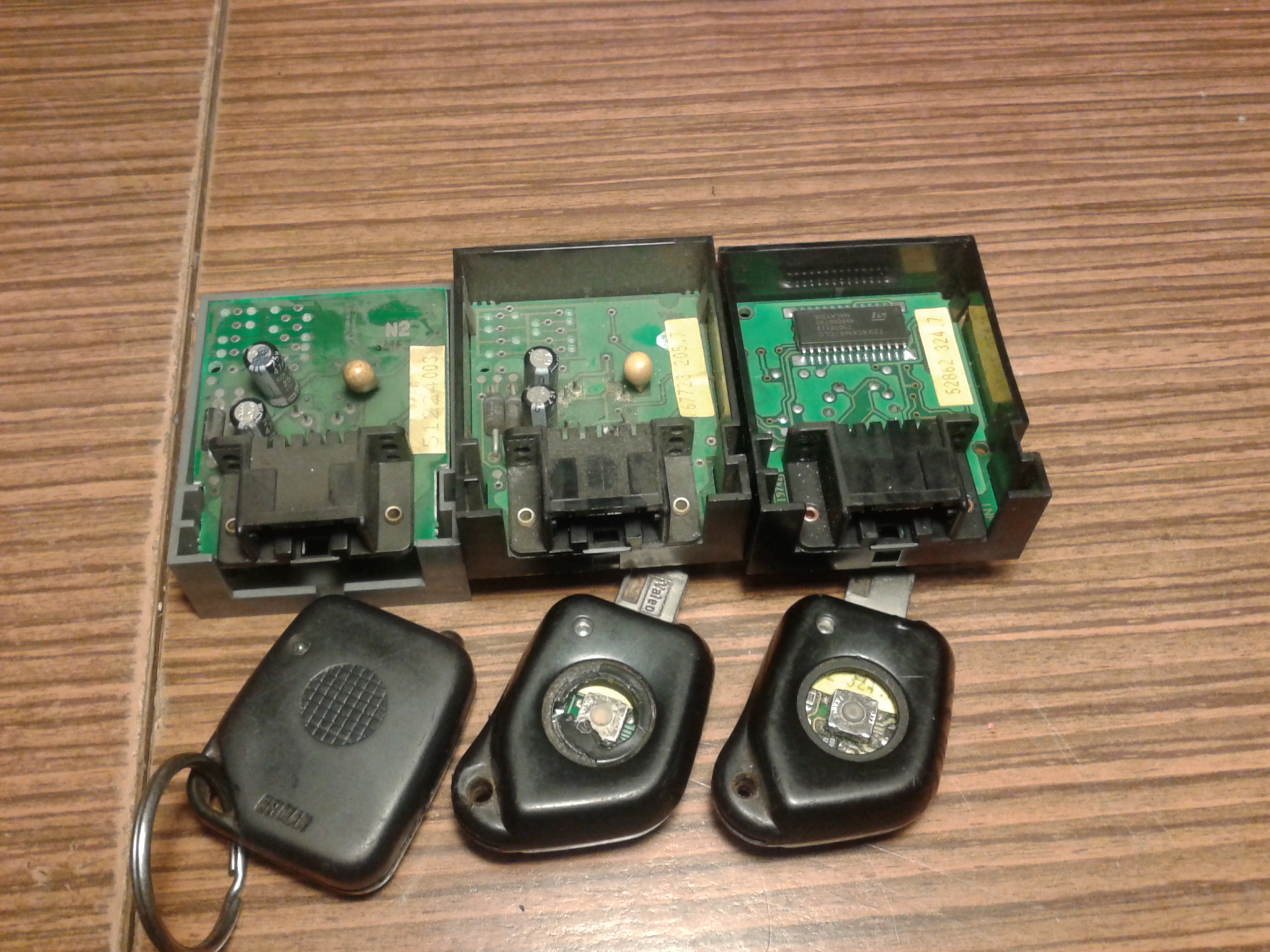

Pisząc posta miałem nadzieję, że da się dokupić sterownik centralnego zamka i zgrać go z pilotem, jaki posiadam:
Obrazek..
Z tego, co pisze Józek wynika, że jest to do zrobienia..- czy się mylę?

Ten pilot który masz na zdjęciu jest nawet łatwiejszy do sparowania(TEA5500).
Chętnie odkupie go od ciebie.

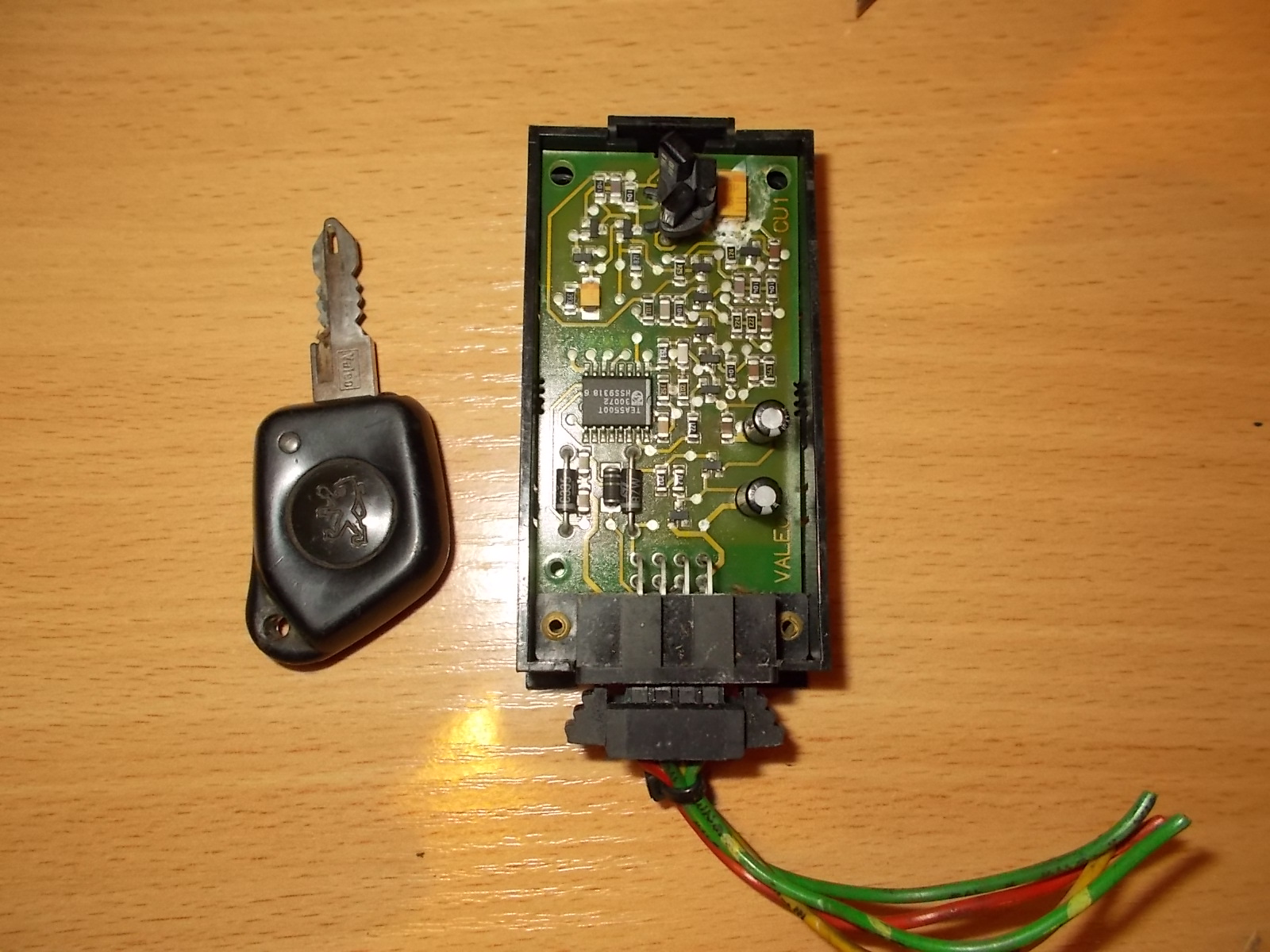

Wklejam zdjęcie kluczyka z naklejką która pozwala zaprogramować odbiornik. Ważne jest pierwsze 5 cyfr, które określają w jaki sposób trzeba przerobić ścieżki w odbiorniku.

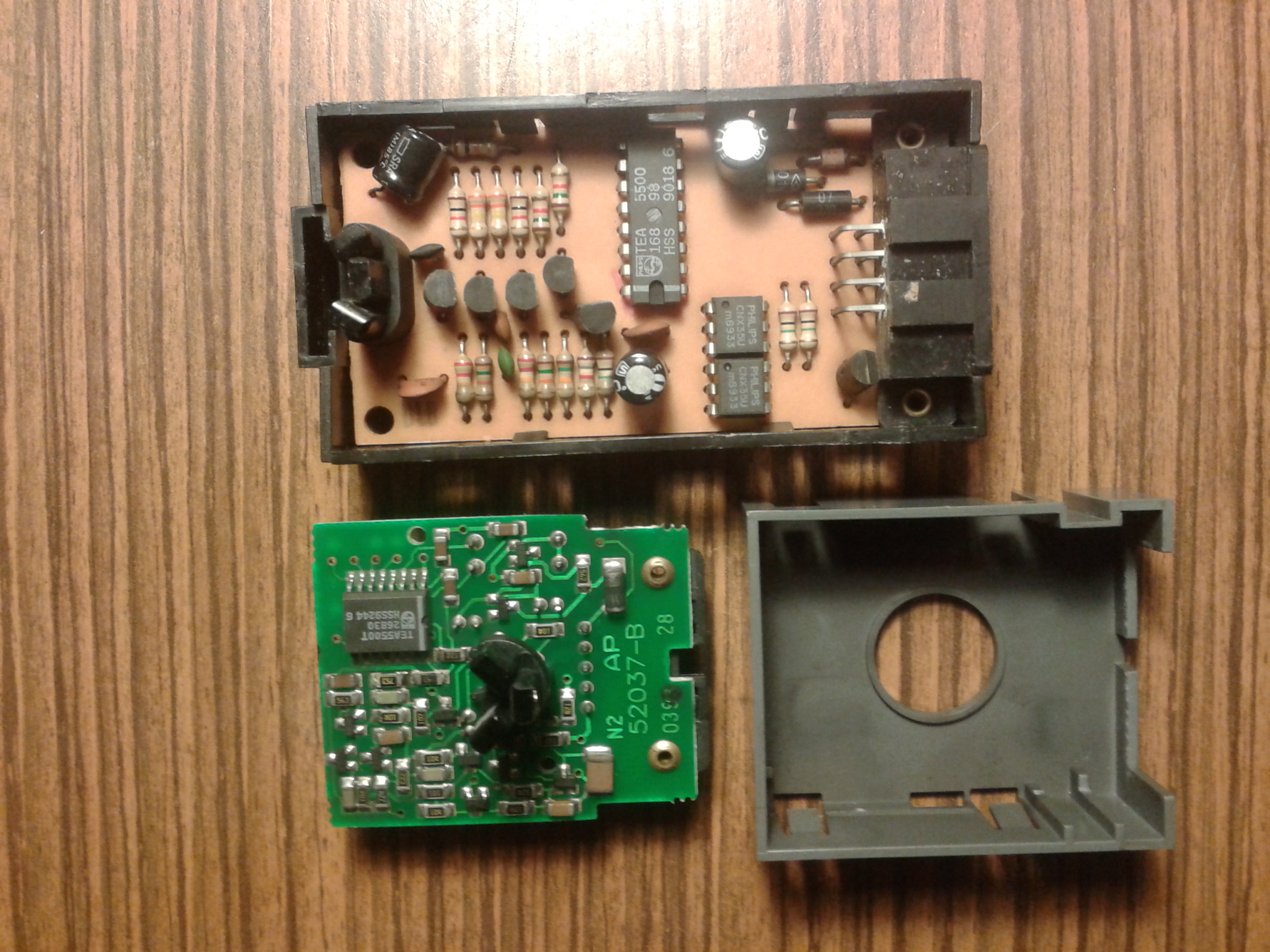

Na prośbę kolegi Pawła wklejam sposób dopasowania odbiornika do kluczyka o numerze 75274. Mam nadzieje że nigdzie się nie pomyliłem.

Post autor: pawel »
Dziękuję spokojnie to przeanalizuję.
